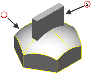

    Questo esempio mostra un solido attivo intersecato da un solido inattivo :
    In questo esempio, il nuovo solido attivo è fornito qui di seguito:
