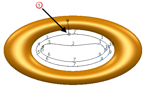

Il metodo di morfismo a curva chiusa con In proiezione deselezionato, offre i risultati migliori nelle superfici che giacciono interamente all'esterno o sulla curva di riferimento.
- Per ogni punto sulla curva selezionata, è identificato il punto più vicino sulla curva di riferimento

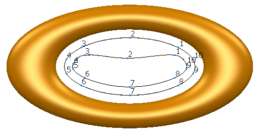

- Una distanza e direzione è definita dal punto sulla curva di riferimento al punto con lo stesso numero sulla curva di controllo

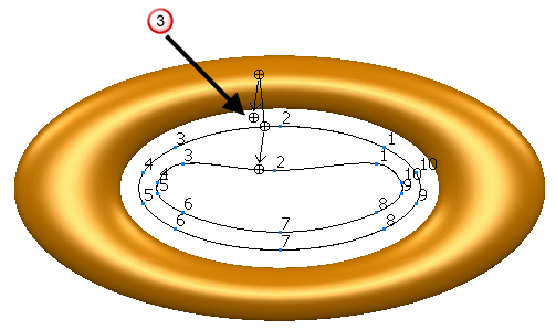

- Il punto sulle superfici di cui eseguire il morfismo è spostato secondo la distanza e direzione, ridotte da eventuali smorzamenti definiti

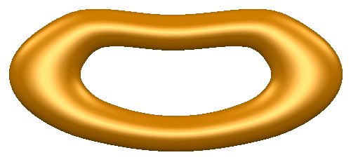

- Fare clic su OK per ottenere il risultato seguente.
Nota: Se un punto giace all'interno e vicino al centro della curva di riferimento, il punto più vicino può giacere sul lato superiore o inferiore della curva di riferimento, producendo un gap nella superficie soggetta a morfismo.
