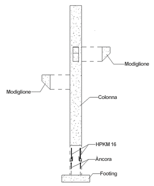

È possibile creare singole viste esplose del modello per una visione di insieme dei vari componenti.
Video: utilizzo di viste di spostamento
(Sposta elementi). Tale strumento consente di creare gruppi di spostamento e spostarli lungo i rispettivi assi X, Y e Z, allontanandoli dal modello in base alla distanza specificata. È quindi possibile disegnare percorsi che ricolleghino tali elementi alla posizione originale nel modello.
Un gruppo di spostamento può essere costituito da uno o più elementi e dispone di un gruppo di controlli di trascinamento utilizzabili per posizionare il gruppo nella vista. Il gruppo di spostamento dell'immagine che segue include vari elementi (Platee, Tetto di base, Facciata continua: Facciata negozio, Griglie e Pannello sistema: Vetrato).
