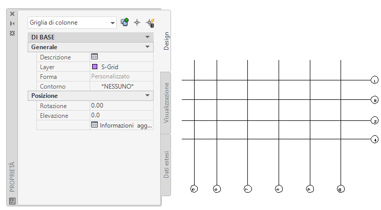

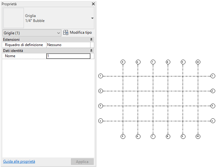

Le griglie di Revit possono essere esportate in AutoCAD Architecture.
La griglia di AutoCAD Architecture viene creata sul piano del livello inferiore del modello Revit non inferiore alla base del contorno del modello della vista. I blocchi multivista dei simboli circolari della griglia sono ancorati alle estremità delle linee di griglia e vengono creati sullo stesso piano.
Il testo dell'attributo di ciascun simbolo circolare della griglia è definito dal nome della griglia di Revit. La forma del simbolo circolare della griglia è determinata dal simbolo dell'estremità della griglia di Revit. La scala del simbolo circolare e del testo di griglia generati in AutoCAD Architecture corrisponde alla scala della vista 3D corrente di Revit.
I componenti di una griglia di Revit vengono convertiti in componenti di una griglia di AutoCAD Architecture nel modo seguente:
| Componente di Revit | Componente di AutoCAD Architecture |
| linee di griglia | oggetto di griglia personalizzato |
| simboli circolari della griglia | blocchi multivista ancorati ad una griglia personalizzata |
| testo del simbolo circolare della griglia | valore di attributo in blocchi multivista
Nota: Il valore dell'attributo è modificabile in AutoCAD Architecture.
Nella sezione di esportazione del file Revit.ini, aggiungere la chiave ExportACAObjects e impostarne il valore su 1.
Come esportare una griglia di Revit in AutoCAD Architecture
Esporta
Formati CAD
(Modifica impostazione di esportazione).
La vista selezionata viene esportata come file DWG.

Disegno, quindi aprire il file DWG esportato.
Se necessario, è possibile modificare la griglia in AutoCAD Architecture. Per ulteriori informazioni vedere "Griglie" e "Blocchi multivista" nella Guida in linea di AutoCAD Architecture.
