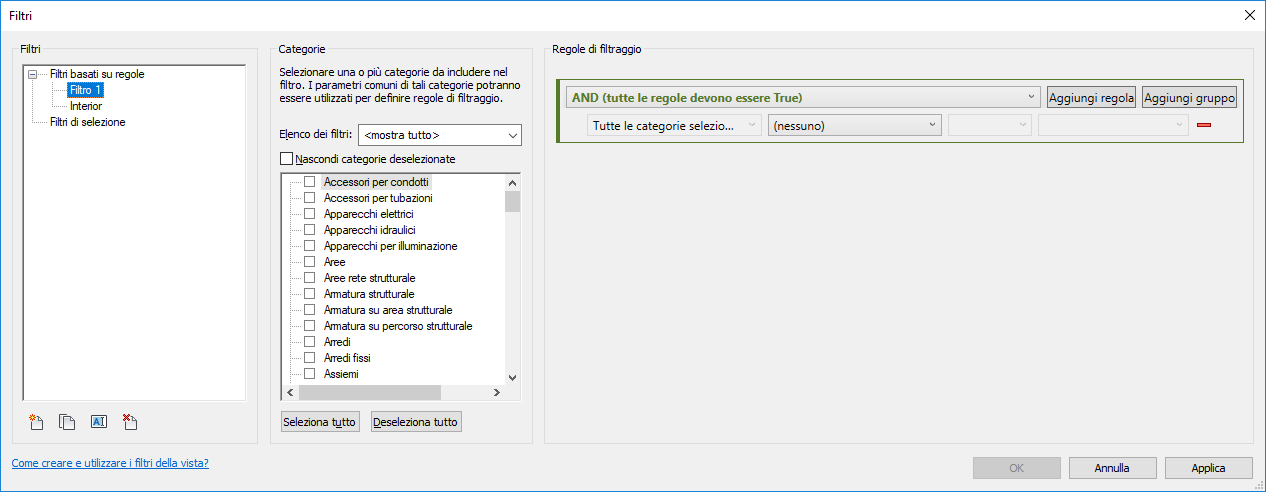

  1. Fare clic sulla scheda Vistagruppo Grafica (Filtri).
  2. Nella finestra di dialogo Filtri, fare clic su (Nuovo).
  3. Nella finestra di dialogo Nome del filtro, immettere un nome del filtro, selezionare Definisci regole e fare clic su OK.
  4. In Categorie, selezionare una o più categorie per il filtro.
    Se si selezionano più categorie, i parametri comuni a tutte le categorie selezionate sono disponibili per la definizione di regole.
  5. In Regole di filtraggio, aggiungere regole e gruppi di regole che identificano gli elementi desiderati in base ai relativi valori dei parametri.
    • Per creare una regola, fare clic su Aggiungi regola. Quindi selezionare un parametro, un operatore e un valore.
      Nota: Durante la creazione di una regola OR, è necessario prima impostare la categoria dell'elemento.
    • Per creare un gruppo di regole, fare clic su Aggiungi gruppo e selezionare una condizione. Quindi creare regole e gruppi di regole che compongono questo gruppo di regole.
    Per informazioni, vedere Finestra di dialogo Filtri ed Esempi di filtri basati su regole.
  6. Al termine della definizione delle regole di filtraggio, fare clic su Applica (per salvare il filtro e tenere aperta la finestra di dialogo) o su OK (per salvare il filtro e chiudere la finestra di dialogo).
    Se è possibile definire o modificare le regole per un filtro e fare clic su un altro nome di filtro senza fare clic su Applica, le modifiche apportate al primo filtro vengono salvate automaticamente.
