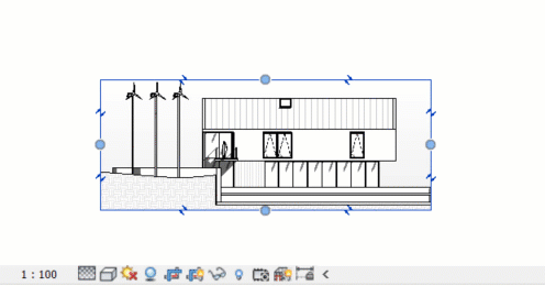

Ritaglio di una vista
È necessario creare una regione di taglio.
Se la vista non viene ritagliata, nella barra dei controlli della vista fare clic su
(Ritaglia vista).
Se la vista è tagliata, ma la regione di taglio non è visibile, fare clic su
(Mostra regione di taglio) nella barra dei controlli della vista.
Ridimensionare la regione di taglio come necessario utilizzando il controllo di trascinamento o impostando esplicitamente le dimensioni.
