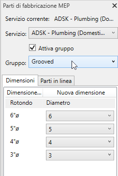

  3. Nella tavolozza Parti di fabbricazione MEP, selezionare un servizio diverso dall'elenco dei servizi caricati.
  4. Per selezionare un diverso gruppo di raccordi, fare clic su Attiva gruppo e selezionare un gruppo dall'elenco a discesa. Ad esempio, per i condotti, potrebbe essere necessario modificare il gruppo da rettangolare a circolare acquistato.
  5. Nella scheda Dimensioni, specificare nuove dimensioni come desiderato.
    Per le parti di modello, come condotti rettangolari realizzati. immettere un valore per la larghezza e la profondità. Per le parti elencate di prodotto, come condotti o tubazioni acquistati rotondi, selezionare un valore dall'elenco a discesa.

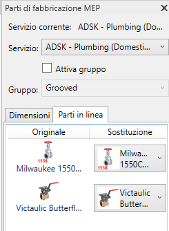

  6. Nella scheda Parti in linea, specificare i mappaggi a nuovi raccordi, in particolare valvole e smorzatori, come desiderato.
    Nota: La modifica delle dimensioni può compromettere il tipo di accessorio utilizzato. Se nella scheda Parti in linea viene visualizzato un punto esclamativo rosso, è necessario selezionare un raccordo di sostituzione per una o più delle parti originali.
