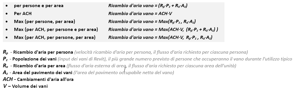

Metodo di ricambio d'aria Quando viene selezionato un vano, questa proprietà mostra il metodo di calcolo della richiesta di ricambio d'aria richiesta in un vano. Utilizzare la finestra di dialogo Impostazioni tipo di edificio/vano per specificare uno dei seguenti metodi, che vengono calcolati come mostrato di seguito:
  • per persone e per area
  • per ACH, dove ACH indica i cambiamenti d'aria all'ora
  • Max (per persone, per area)
  • Max (per ACH, per persone e per area)
  • Max (per ACH, per persone, per area)
