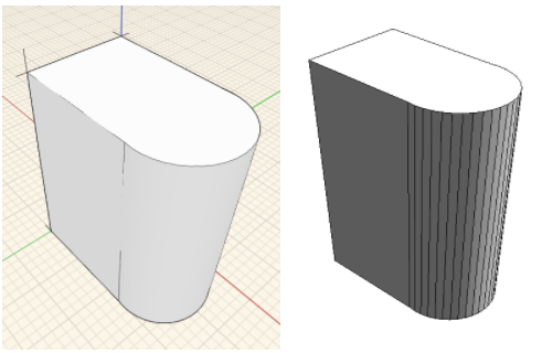

- Le superfici curve in FormIt sono importate in Revit come superfici sfaccettate.
