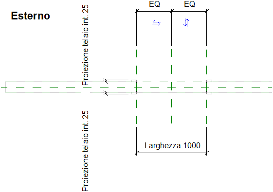

La nuova famiglia viene aperta nell'Editor di famiglie. Per la maggior parte delle famiglie, vengono visualizzate due o più linee verdi tratteggiate. Queste linee sono i piani di riferimento o i piani di lavoro utilizzati per creare la geometria della famiglia.
Se si crea una famiglia basata su host, è possibile che sia visualizzata anche la geometria host.
Le viste della famiglia variano a seconda del tipo di famiglia creata. Se necessario, è possibile creare viste aggiuntive duplicando e rinominando le viste esistenti.
