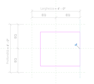

Mano a mano che si aggiunge geometria alla famiglia di componenti, è necessario vincolare la geometria al contesto parametrico creato in precedenza.
Per risultati ottimali, i disegni della geometria dovranno essere vincolati ai piani di riferimento che governano le relazioni parametriche.
Per vincolare il disegno di un elemento di geometria in fase di creazione
  1. Selezionare il piano di riferimento specifico e la linea di disegno per definire il vincolo mediante lo strumento Allinea.
  2. Quando viene visualizzato il simbolo di blocco, fare clic su di esso per bloccare il vincolo.
