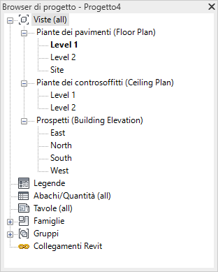

Browser di progetto
Nel Browser di progetto viene visualizzata una gerarchia logica di tutte le viste, tutti gli abachi, tutte le tavole, tutti i gruppi e altri componenti del progetto corrente. Espandendo e comprimendo i singoli rami è possibile visualizzare gli elementi dei livelli inferiori.

Viste, abachi, tavole
Per... Procedere come segue...
aprire una vista Fare doppio clic sul nome della vista oppure fare clic con il pulsante destro del mouse sul nome, quindi scegliere Apri dal menu contestuale.
Il nome della vista attiva viene visualizzato in grassetto.
