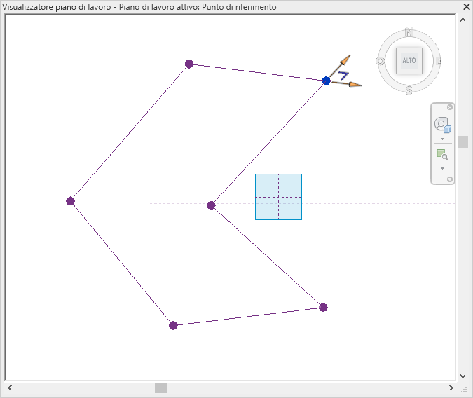

Il visualizzatore piano di lavoro è disponibile in tutte le viste del modello nell'ambiente di progetto. L'orientamento di default è il piano di lavoro che era attivo nell'ultima vista attiva.
Le immagini di esempio della procedura seguente utilizzano l'estrusione su percorso come punto iniziale:
Come apportare modifiche mediante il visualizzatore piano di lavoro
  1. Selezionare un piano di lavoro o il profilo dell'elemento.
  2. Selezionare la scheda Modifica | <Elemento>gruppo Piano di lavoro Visualizzatore.
    Il visualizzatore piano di lavoro viene aperto nella vista 2D corretta.

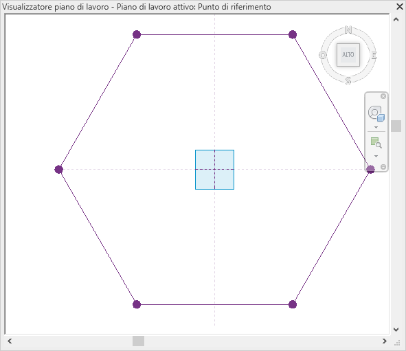

  3. Modificare il modello in base alle esigenze.
Quando si apportano modifiche in una vista di progetto o nel visualizzatore piano di lavoro, le altre viste vengono aggiornate in tempo reale.
