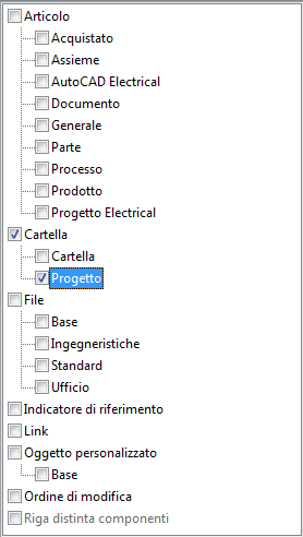

Una proprietà definita dall'utente può anche essere associata a specifiche sottoclassi di entità. Ad esempio, una proprietà definita dall'utente può essere creata in modo che solo possa essere utilizzata solo dalle cartelle di progetto.

Cartella
Utilizzare l'associazione di cartelle per creare una proprietà delle cartelle personalizzata. La proprietà personalizzata può essere limitata ad una sottoclasse di cartella, ad esempio una cartella o un progetto di base.
