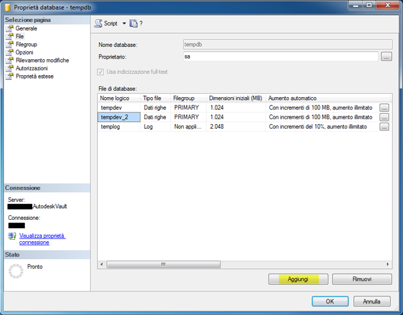

  5. Se si utilizza un sistema multi-core, è necessario configurare ulteriori file di dati, attenendosi alle linee guida elencate di seguito. In caso di sistema single-core, passare direttamente al punto d.
    1. I totali per i file di dati corrispondono alla metà dei core di elaborazione fisici disponibili, fino ad un massimo di 8 file di dati. (ad esempio; 8 core fisici corrispondono a 4 file di dati totali, tempdev, tempdev_2, tempdev_3, tempdev_4)
    2. Fare clic sul pulsante Aggiungi per aggiungere ulteriori file di dati.
    3. Assegnare un nome ai nuovi file tempdev_2, tempdev_3, … in base alle esigenze.
    4. Impostare le dimensioni iniziali di ciascun file di dati a 1.024 MB. Se si utilizzano un totale di 8 file di dati, è possibile utilizzare una dimensione iniziale di 512 MB.
    5. Impostare l'Aumento automatico a 100 MB, senza restrizioni di aumento per ciascun file di dati.
    6. Impostare il file di registro LDF ad un totale di file di dati combinati. (ad esempio, in presenza di 2 file di dati totali, il file LDF risultante deve avere una dimensione iniziale di 2048 MB)
    7. I risultati vengono visualizzati in modo simile all'immagine seguente.

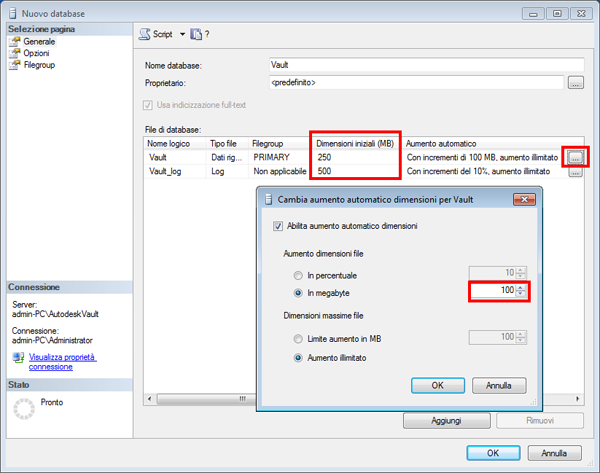

  8. Fare clic con il pulsante destro del mouse sul database del Vault e selezionare Proprietà.
  9. Nella pagina File impostare: -
    • il valore Aumento automatico per tutti i database <Vault> a 100 MB, con crescita illimitata
    • il valore Dimensione iniziale di tutti i file <Vault>_log a 500 MB
    • il valore Aumento automatico per i file <Custom_Library > a 25 MB
    • i valori Aumento automatico tutti i file _log al 10 percento, con crescita illimitata

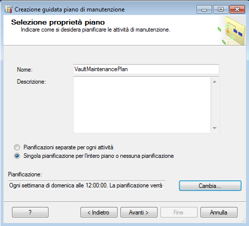

  13. Fare clic con il pulsante destro del mouse sulla cartella Piano di manutenzione e selezionare Creazione guidata piano di manutenzione. Se viene visualizzata la seguente finestra di dialogo, premere Avanti.
  14. Nella finestra di dialogo Selezione proprietà piano immettere il nome del piano di manutenzione del Vault, quindi fare clic sul pulsante Modifica per impostare la pianificazione.

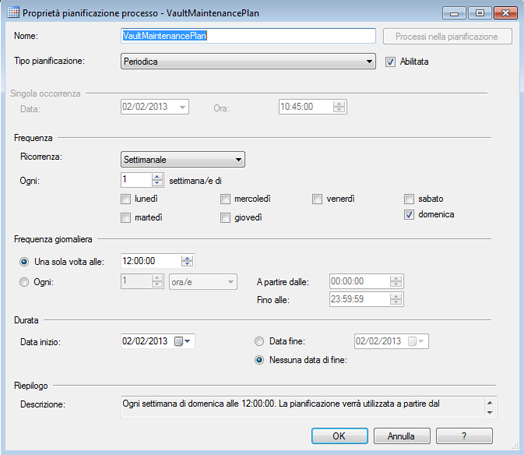

  15. Nella finestra di dialogo Proprietà pianificazione processo, impostare il piano da eseguire dopo il completamento del backup avviato da Autodesk Vault Server Console. A seconda della dimensione del gruppo di dati, questa pianificazione potrebbe essere eseguita in un giorno o in un orario diverso della settimana. Per determinare la quantità di tempo necessaria al completamento del processo è possibile eseguirlo di sabato, quindi decidere il giorno e l'ora più indicati per eseguire il processo periodicamente.

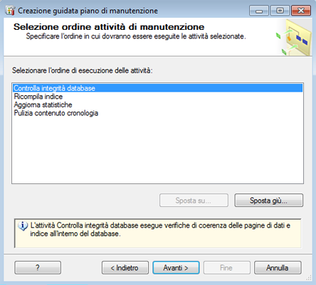

  16. Nella finestra di dialogo Selezione attività di manutenzione, selezionare le seguenti opzioni:
  17. Nella finestra di dialogo Selezione ordine attività di manutenzione, impostare l'ordine come segue:

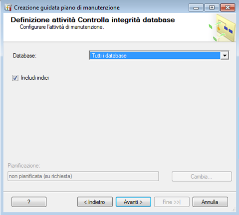

  18. Nella finestra di dialogo Definizione attività Controlla integrità database, selezionare Tutti i database utente nell'elenco a discesa dei database, quindi selezionare la casella di controllo accanto a Includi indici.

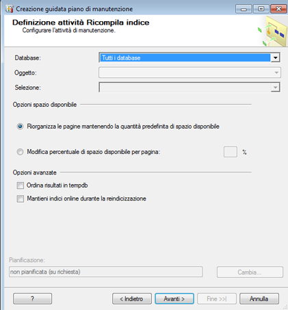

  19. Nella finestra di dialogo Definizione attività Ricostruisci indice, selezionare Tutti i database utente nell'elenco a discesa dei database.

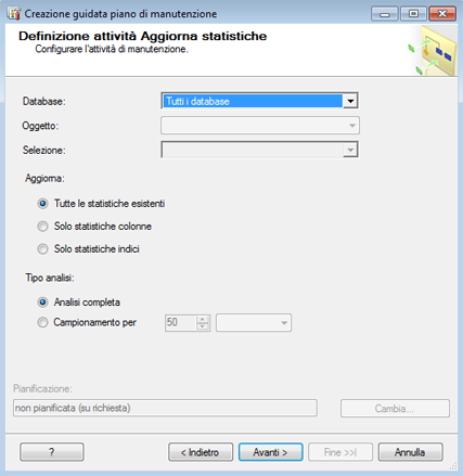

  20. Nella finestra di dialogo Definizione attività Aggiorna statistiche, selezionare le seguenti opzioni.
