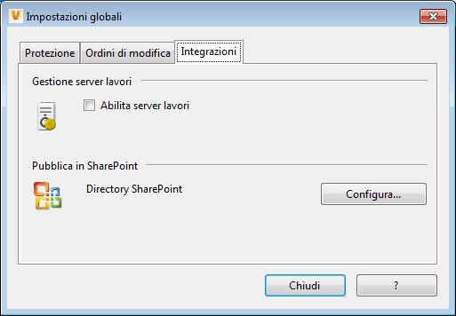

Impostazioni globali per l'integrazione
Nella finestra di dialogo Impostazioni globali, scheda Integrazioni, è possibile abilitare il server lavori e configurare le impostazioni per la pubblicazione nelle directory SharePoint.
Accesso alla scheda Integrazioni nella finestra di dialogo Impostazioni globali
  1. Selezionare Strumenti  Amministrazione  Impostazioni globali.
  2. Nella finestra di dialogo Impostazioni globali, selezionare la scheda Integrazioni.
Amministrazione del server dei lavori
Opzioni di SharePoint
