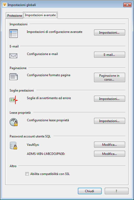

Impostazioni avanzate del server del Vault
Ottimizzare le prestazioni di Vault Server e configurare le impostazioni aggiuntive del server, ad esempio le notifiche e-mail e il numero di righe visualizzate in una pagina, nella scheda Amministrazione della finestra di dialogo Impostazioni globali in Autodesk Data Management Server Console.
Accesso alle impostazioni avanzate dei Vault Server
  1. In ADMS Console, selezionare Strumenti > Amministrazione.
  2. Selezionare la scheda Impostazioni avanzate.
Riepilogo delle funzionalità
Funzione
Descrizione
Impostazioni di configurazione avanzate
Configurare le seguenti impostazioni avanzate:
  • Credenziali di rappresentazione
  • Soglia di timeout della connessione
  • Configurazione del numero di file di registro visualizzati
  • Numero di file di registro visualizzati
  • Numero di giorni per cui si desidera che venga conservata sul server una cronologia delle attività server.
Configurazione e-mail
Identificare i destinatari delle e-mail e inviare messaggi e-mail di verifica.
Configurazione formato pagina
Configurare la visualizzazione delle righe di dati su una pagina.
Soglie di avvertimento e di errore
Configurare le soglie per le prestazioni.
Configurazione lease proprietà
Determinare il periodo di tempo per cui un gruppo di lavoro ha la proprietà di un oggetto.
Password account utente SQL
Modificare la password per VaultSys e gli account del servizio SQL ADMS_%SiteName%.
Abilita compatibilità con SSL
Se il server SMTP utilizza SSL, è possibile abilitare la compatibilità di Vault Server.
