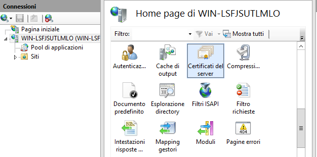

  1. Selezionare il nodo del server nella vista struttura e fare doppio clic sulla funzione Certificati server nella vista elenco.

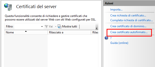

  2. Fare clic su Crea certificato autofirmato... nel riquadro Azioni.

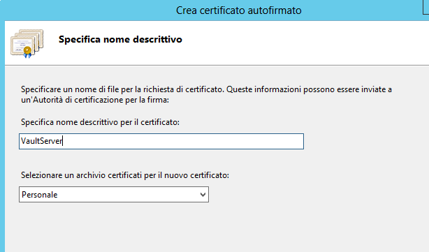

  3. Immettere un nome descrittivo e fare clic su OK.

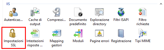

  8. Selezionare la directory virtuale AutodeskDMServices e fare doppio clic sul pulsante Impostazioni SSL.
  9. Nella pagina Impostazioni SSL, fare clic sull'opzione Richiedi SSL.
  10. Se si prevede di utilizzare certificati client, fare clic sull'opzione Richiedi in Certificati client. In caso contrario, verificare che l'opzione Ignora sia selezionata.
  11. Fare clic su Applica nel riquadro Azioni.
