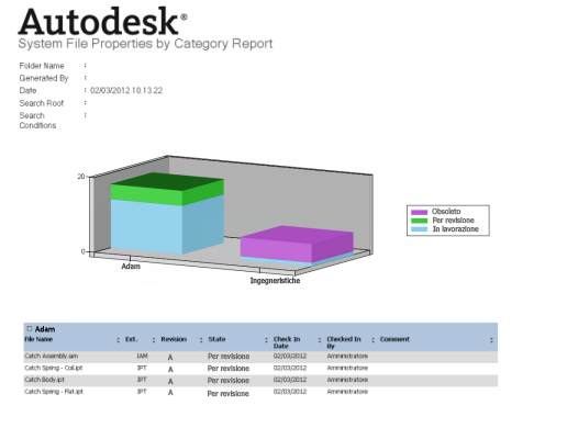

La funzionalità di creazione di rapporti, quando utilizzata in combinazione con la mappatura dei dati, consente di mappare i dati del rapporto nell'area di disegno per ottenere una panoramica visiva dello stato e dello sviluppo di un modello.
Queste informazioni consentono di tenere traccia più facilmente di disegni e progetti nel corso dei relativi cicli di vita. È possibile generare rapporti utilizzando uno qualsiasi dei modelli forniti con Autodesk Vault Client. La funzionalità di creazione di rapporti è disponibile nella finestra di dialogo per la mappatura di dati.
Autodesk Vault Client include alcuni modelli di rapporto. In questi modelli è presente una tavolozza di colori per i grafici, ma non viene specificato quale colore è assegnato ad ogni elemento del grafico. Per assegnare i colori agli elementi del grafico, utilizzare la funzionalità di mappatura dei dati. La codifica degli elementi del grafico con i colori consente una rapida e più agevole identificazione dei dati del modello.
È possibile assegnare una mappatura colori standard nella finestra di dialogo Assegna colore di Autodesk Vault Client. Per accedere a tale finestra di dialogo, selezionare Strumenti Amministrazione ►Impostazioni Vault. Selezionare la scheda Funzionamenti e quindi fare clic su Definisci in Gestione rapporti.
La funzionalità di creazione di rapporti consente di visualizzare dati in quattro differenti grafici:
