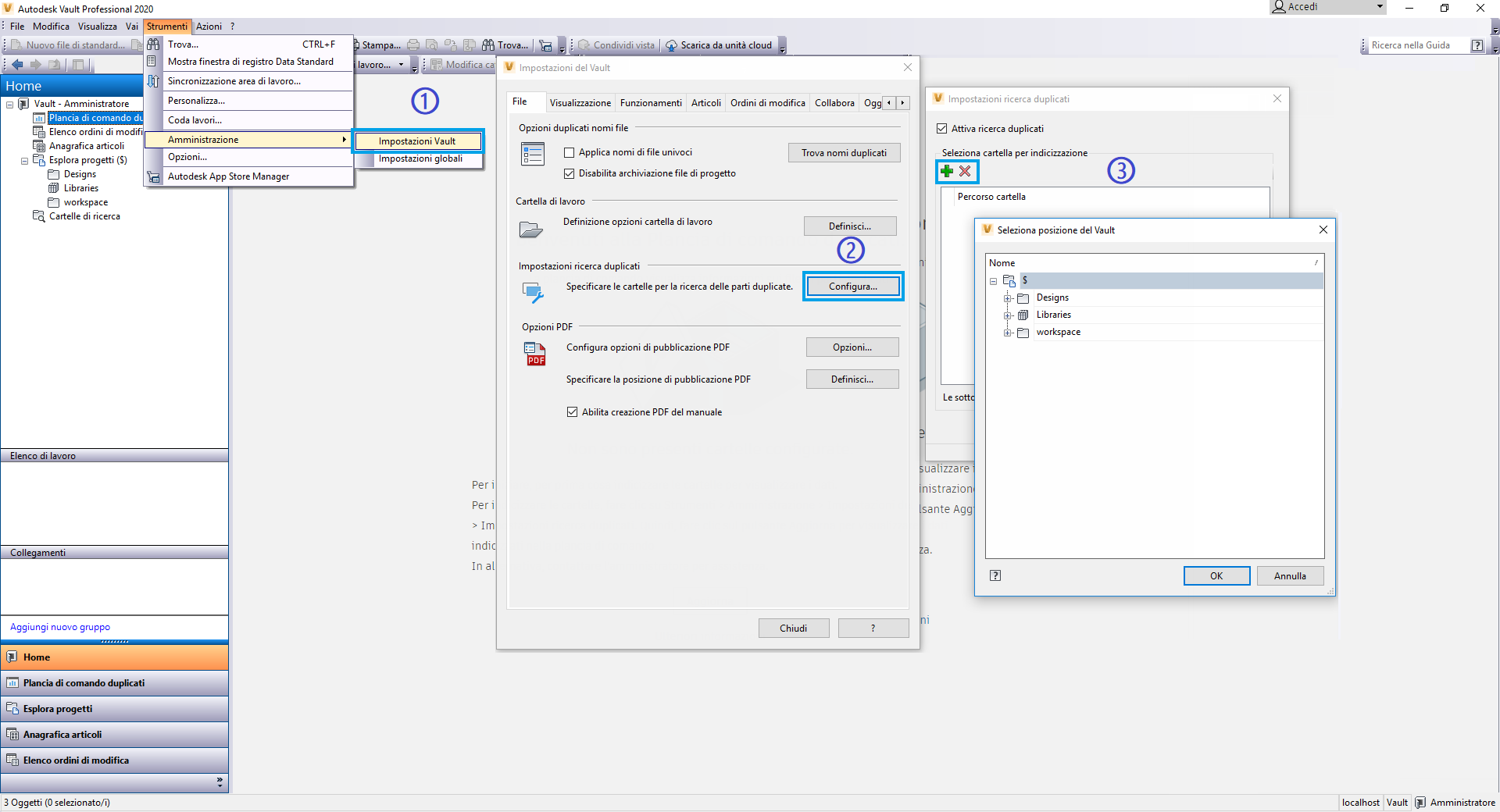

Configurazione delle cartelle in Vault Client
Nella finestra di dialogo Impostazioni Vault, definire l'intervallo di ricerca. Specificare le cartelle in cui verranno indicizzate le parti.
Solo l'amministratore e l'amministratore della configurazione dispongono delle autorizzazioni per configurare le impostazioni di Ricerca duplicati.
Fare clic qui per ulteriori informazioni.

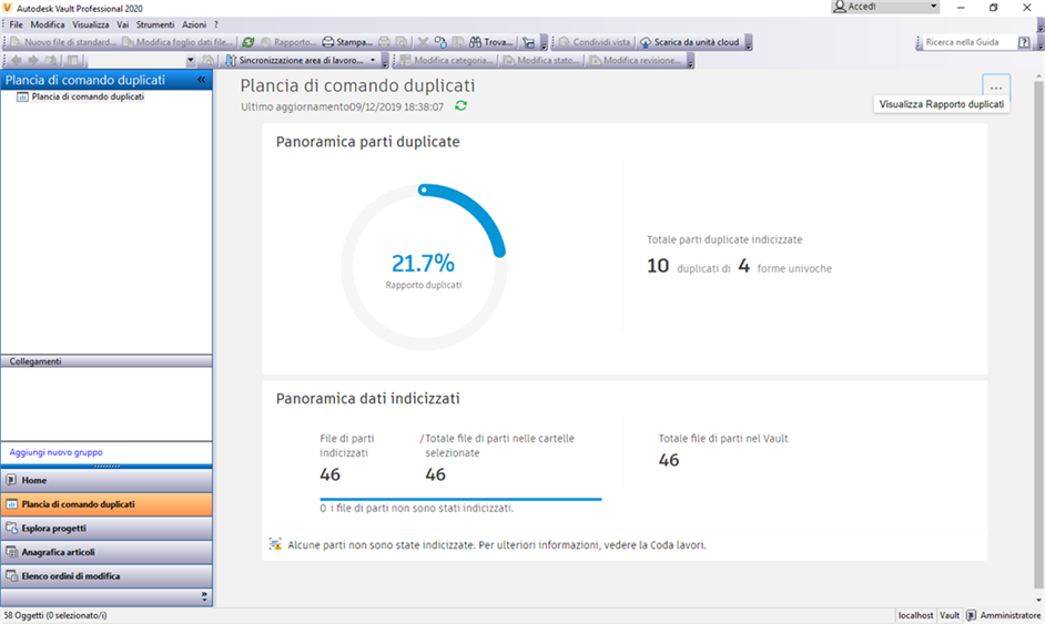

Visualizzare la Plancia di comando con i dati delle parti duplicate
Completata l'indicizzazione dei file, è possibile visualizzare i dati nella Plancia di comando duplicati. In Vault Client, fare clic su Plancia di comando duplicati. È possibile visualizzare il rapporto delle parti duplicate ed esportarlo in formato Excel, PDF o Word.

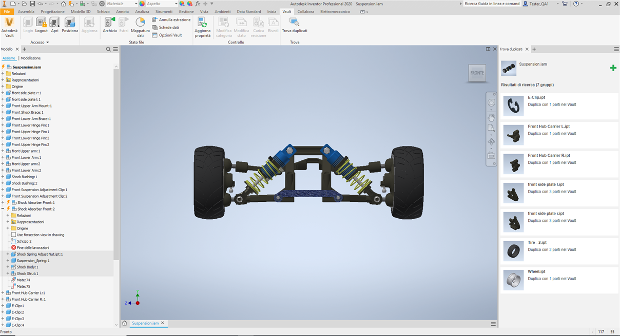

Ricerca di parti duplicate da Inventor
  1. In Inventor, aprire un assieme e collegarlo ad un Vault con le Impostazioni ricerca duplicati abilitate.
  2. Nella scheda Vault, fare clic sul comando Trova duplicati.
  3. Selezionare la geometria di input per la ricerca di duplicati (parte, assieme, sottoassieme), quindi fare clic su Cerca. Sono inoltre disponibili opzioni per controllare il Centro contenuti e le parti rilasciate durante la ricerca.
Visualizzazione dei risultati di ricerca e sostituzione delle parti duplicate
I duplicati dei file di parti all'interno dell'assieme vengono visualizzati nel pannello Trova duplicati. Quando si esegue una ricerca all'interno di un assieme, i gruppi duplicati vengono visualizzati per primi. Fare clic sul gruppo per esaminare i file di parti duplicate dal Vault.
Per ciascun file duplicato sono disponibili opzioni per sostituire, posizionare, aprire, visualizzare i dettagli e andare al Vault.
