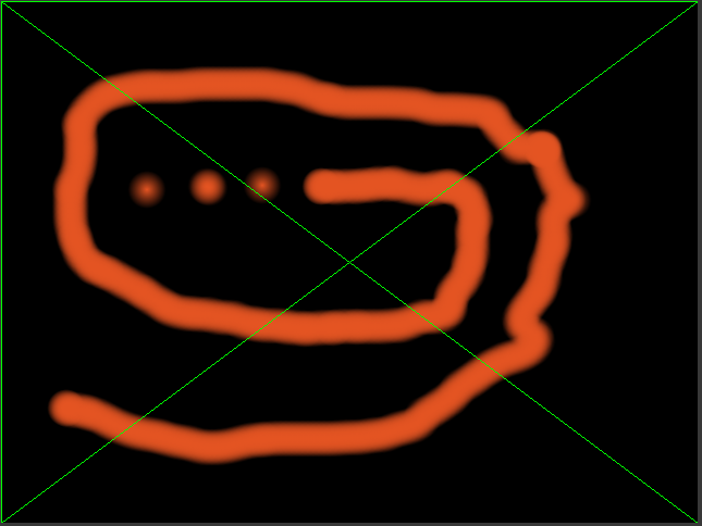

  3. [combustion* パラメータ](Parameters)ロールアウトで[編集](Edit)をクリックします。
    これで Combustion が起動し、[New]ダイアログ ボックスが表示されます。
  4. 新規プロジェクトを設定します。

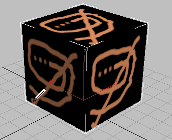

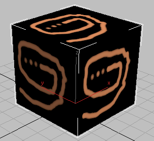

    Combustion で作成した合成または[ペイント](Paint)ブランチが、3ds Max ビューポートのオブジェクト上、およびマテリアルのサンプル スロット内に Combustion マップとともに表示されます。ワークスペースの名前とパスがマテリアルに割り当てられ、マテリアルの[combustion* パラメータ](Combustion Parameters)ロールアウトの[プロジェクト](Project)ボタンに表示されます。
たとえば、Combustion の[ペイント](Paint)演算子を使用できます。マウスを放すと、ストロークが 3ds Max のオブジェクト上に表示されます。
3ds Max のペイントされたオブジェクト

3D オブジェクトに直接ペイントするには:
  1. combustion マップを作成します。
  2. Combustion で、以下の描画ツールのいずれかを選択します。
    • フリーハンド
    • 直線
    • 長方形
    • 楕円
  3. 3ds Max のマテリアル エディタで、[combustion* パラメータ](Combustion Parameters)ロールアウトの[ライブ編集](Live Edit)領域にある[ペイント](Paint)を有効にします。
    3ds Max ビューポートにペン カーソルが表示されます。ペイントするオブジェクト上にカーソルをドラッグします。
    カーソルを放すと、ペイント オブジェクトも Combustion に表示されます。

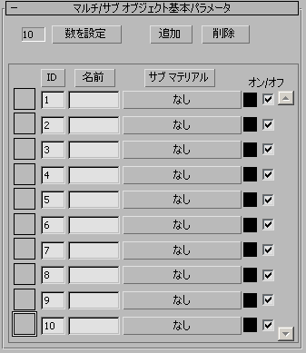

  7. マルチ/サブオブジェクト マテリアルで、ペイントする面に割り当てられたマテリアルへ移ります。
    マルチ/サブオブジェクト マテリアルは、同一オブジェクトの異なる面に割り当てられた複数のサブマテリアルのコンテナに過ぎません。[サブマテリアル](Sub-Material)ボタンをクリックしてサブマテリアルに移ります。
  8. 選択面に適用されたサブマテリアルの[拡散反射光](Diffuse)コンポーネントに combustion マップを割り当てます。

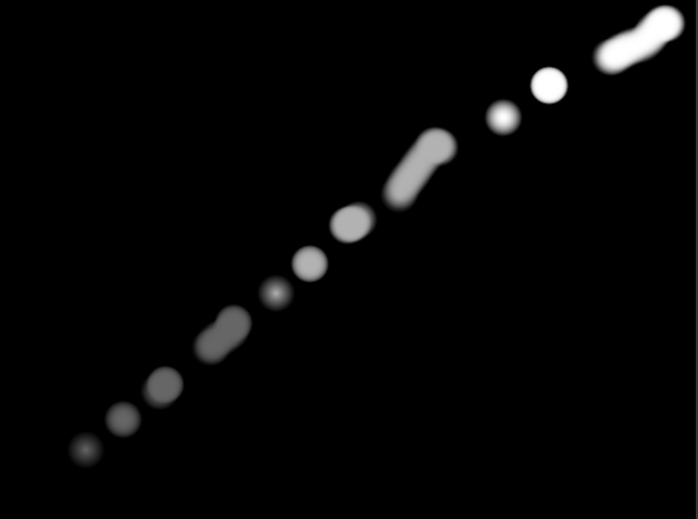

ディスプレイスメント マップを作成するには:
    3ds Max では、[ディスプレイス](Displace)モディファイヤは、オブジェクトのジオメトリを押したり再シェイプするフォース フィールドとして機能します。その可変のフォースを、モディファイヤ ギズモ、ビットマップ イメージ、Combustion ワークスペースなどから直接適用できます。
    イメージのグレースケール コンポーネントは、ディスプレイスメントの生成に使用されます。イメージのカラーが明るいほど、暗いカラーの場合よりも強く押し出され、結果としてジオメトリが 3D にディスプレイスされます。

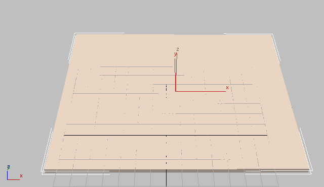

  1. 3ds Max で、ディスプレイスメント マップを適用するオブジェクトを選択します。
    この例では、ディスプレイスメントはボックス プリミティブに適用されます。
    オブジェクトの[パラメータ](Parameters)ロールアウトで、[長さセグメント](Length Segments)と[幅セグメント](Width Segments)の数を増やします。両セグメントの値がディスプレイス マップの解像度に近いほど、より正確な結果が得られます。
    この例では 150 × 150 で良好な結果となります。

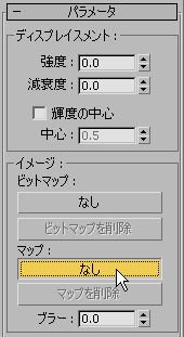

  2. [ディスプレイス](Displace)モディファイヤを適用します。[修正](Modify)パネルで[モディファイヤ](Modifier)ドロップダウン リストから[ディスプレイス](Displace)を選択します。
  3. [パラメータ](Parameters)ロールアウトの[イメージ](Image)領域でマップ ボタンをクリックします。
  4. [マテリアル/マップ ブラウザ](Material/Map Browser)ダイアログ ボックスが表示されます。[combustion]を選択し、[OK]をクリックします。
    これで、マップ ボタンで[Map #1(combustion)]が読み取れるようになりました。

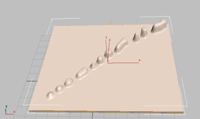

    これで Combustion が起動します。[新規](New)ダイアログ ボックスで[タイプ](Type)を[ペイント](Paint)に設定し、ディスプレイスメント マップとして使用するグレースケール イメージを作成します。詳細は、『Combustion ユーザ ガイド』を参照してください。
  8. 3ds Max で、モディファイヤの[パラメータ](Parameters)ロールアウトの[ディスプレイスメント](Displacement)強度を増やします。
    強度を増やしていく際、選択したオブジェクトのディスプレイスメント マップの結果を見ることができます。

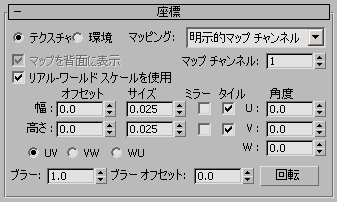

2D マッピング座標
3ds Max の他の 2D マップと同様、マッピング座標はオブジェクトにおける Combustion マップの位置を制御します。
ジオメトリ プリミティブでは通常、マッピング座標は自動的に提供されます。メッシュパッチ、および NURBS サーフェスのように、[UVW マップ](UVW Map)モディファイヤを適用してマッピング座標を提供する必要のあるジオメトリもあります。
2D マップの[座標](Coordinates)ロールアウトのコントロールはマップの位置に影響します。
combustion マップを操作する場合はこの点に注意してください。
  • combustion マップをオブジェクトに適用する場合、マッピングの設定は[テクスチャ](Texture)と[明示的マップ チャネル](Explicit Map Channel)の既定値のままにしておきます。
  • combustion マップを環境マップとして使用する場合、マッピングを[環境](Environ)に設定してから[マッピング](Mapping)ドロップダウン リストのマッピング シェイプを選択します。
  • オフセット、タイリング、ミラー、および角度などのコントロールは、特に投影された combustion マップのサイズがジオメトリよりも小さい場合に役立ちます。
  • UV、VW、および WU 間の投影を選択できます(後述するように、同じことを[combustion* パラメータ](Combustion Parameters)ロールアウトで行うこともできます)。UV はジオメトリのサーフェスに、スライド プロジェクタのように投影されます。VW と WU はジオメトリに対して直角に投影されます。ほとんどの場合、combustion マップでは UV が一番便利です。

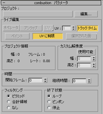

[combustion* パラメータ](Combustion Parameters)ロールアウトは combustion マップをマテリアルに割り当てると表示されます。
プロジェクト
ファイルをロードして Combustion で使用します。ロードできるのは、Combustion ワークスペース ファイル(.cws)のように Autodesk Combustion がサポートしているファイル タイプか、または Combustion がサポートしているフィルム ファイル形式およびイメージ ファイル形式だけです(どのフィルム形式がサポートされているかについては、『Combustion ユーザ ガイド』を参照してください)。

  • [ループ](Loop)レンダリング シーケンスが終了するまで、Combustion プロジェクト アニメーションを繰り返し再生します。
  • ピンポンレンダリング シーケンスが完了するまで、アニメーションの再生と逆回しを繰り返します。
  • [停止](Hold)アニメーションを一度再生し、レンダリング シーケンスが完了するまでプロジェクトの最終フレームの表示を続けます。
