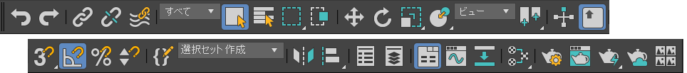

2 列に分割されているメイン ツールバー
最初に 3ds Max を起動したときの既定では、メイン ツールバーが表示されます。ただし、メイン ツールバーを閉じた後に再度開く場合は、[UI を表示](Show UI)サブメニューから開くことができます。
メイン ツールバーは、ツールバーの左にあるハンドルをクリックしてドラッグすることで、インタフェース上の別の位置にフローティングおよびドッキングすることができます。 また、ワークスペース セレクタから[メイン ツールバー - モジュール](Main Toolbar-Modular)ワークスペースを選択することで、メイン ツールバーをモジュール式にすることもできます。モジュール式にすると、好みに合わせてツールのグループをフローティングおよびドッキングすることができます。
[選択領域](Selection Region)フライアウト
[選択して配置](Select and Place)フライアウト
[名前付き選択を編集](Edit Named Selection Sets)
[名前付き選択セット](Named Selection Sets)
[マテリアル エディタ](Material Editor)フライアウト
レンダリング フレーム ウィンドウ(Rendered Frame Window)
[レンダリング](Render)フライアウト
Autodesk A360 ギャラリーを開く: A360 クラウド レンダリングを紹介する Web ページを開きます。
