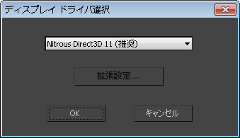

[ディスプレイ ドライバ選択](Display Driver Selection)ダイアログ ボックス
[基本設定](Preference Settings)ダイアログ ボックスの[ビューポート](Viewports)パネルで、グラフィック ディスプレイ ドライバを選択し、設定します。このトピックでは、[ディスプレイ ドライバ選択](Display Driver Selection)ダイアログ ボックスのドライバ オプションについて説明します。

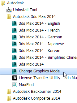

ヒント: また3ds Maxの起動時にグラフィックス ドライバを変更するには、Windows の[スタート]メニューから[すべてのプログラム][Autodesk] Autodesk 3ds Max 2018<インストール バージョン>[グラフィックス モードの変更](Change Graphics Mode)を選択します。
また、コマンド ラインから 3ds Max を起動するときにグラフィックス ドライバを指定できます。

注: 最初に 3ds Max を起動するときに、既定値で Nitrous Direct3D 11 が有効になっています。オペレーティング システムまたはグラフィックス カードが Direct3D 11 をサポートしていない場合は、Nitrous Direct3D 9 が既定値になります。
[ディスプレイ ドライバ ドロップダウン リスト]
使用するドライバを選択できます。 アクティブなドライバを変更する場合、3ds Max は、新しく選択されたドライバをアクティブにする前に 3ds Max を一度終了して再起動しなければならないという警告を表示します。
  • Nitrous Direct3D 11 (推奨) (既定値。) Nitrous グラフィックス ドライバとビューポート システムを選択します。
    このドライバには Direct3D 11 が必要です。
  • Nitrous Direct3D 9 Nitrous グラフィック ドライバとビューポート システムを選択します。
    このドライバには Direct3D 9.0 が必要です。
  • Nitrous ソフトウェア Nitrous グラフィック ドライバとビューポート システムを選択します。
    Nitrous ソフトウェア ドライバにはハードウェア サポートは必要ありません。 ハードウェアがサポートされたバージョンよりも処理速度が遅くなりますが、マルチスレッディングとマルチ CPU をサポートします。
    Nitrous ソフトウェア ドライバは WARP でサポートされています。
  • 古いバージョンの Direct3D 古いバージョンの Direct3D ドライバを選択します。
    このドライバには DirectX 9.0c 以降のバージョンが必要です。
    古いバージョンのビューポートのビューポート構成オプションは Nitrous ビューポートのオプションとは異なります。古いバージョンの Direct3D ドライバの追加オプションは[Direct3D を設定](Configure Direct3D)ダイアログ ボックスにあります。
  • 古いバージョンの OpenGL 古いバージョンの OpenGL ドライバを選択します。
    OpenGL ドライバの場合、3ds Max は、使用するオペレーティング システム用にインストールされたディスプレイ ドライバを使用します。 いずれかの形態のハードウェア グラフィック アクセラレーションを使用している場合、OpenGL ドライバを使用できます。
    古いバージョンのビューポートのビューポート構成オプションは Nitrous ビューポートのオプションとは異なります。古いバージョンの OpenGL ドライバの追加オプションは[OpenGL を設定](Configure OpenGL)ダイアログ ボックスにあります。
    警告: OpenGL ドライバは、ビューポートでシャドウやアンビエント オクルージョンをプレビューできません。
高度な設定
選択されたドライバが古いバージョンの Direct3D である場合のみ使用可能です。 クリックすると、[Direct3D ドライバ のセットアップ](Direct3D Driver Setup)ダイアログ ボックスが開きます。
