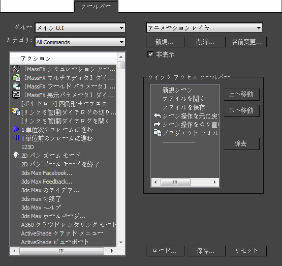

[ツールバー](Toolbars)パネル
[ツールバー](Toolbars)パネルでは、既存のツールバーを編集したり、独自のカスタム ツールバーを作成したりできます。既存のツールバーのボタンを追加、削除、および編集するか、ツールバーそのものを削除することができます。カスタム ツールバーは 3ds Max コマンドとスクリプトの両方で作成することもできます。
カスタマイズされたツールバー設定は CUIX ファイル形式を使用します。(3ds Max 2013 より以前は、キーボード ファイルのファイル名の拡張子は CUI でした。 この形式は現在は使われなくなりました。)
手順
ツールバーを作成および配置するには:
  1. [ユーザ インタフェースをカスタマイズ](Customize User Interface)ダイアログ ボックスを開き、[ツールバー](Toolbars)タブに移動します。
  2. [新規](New)をクリックします。
    [新規ツールバー](New Toolbar)ダイアログ ボックスが表示されます。
  3. 新しいツールバーの名前を入力し、[OK]をクリックします。
    新しいツールバーが小さなフロータで表示されます。他のフローティング ツールバーと同様に、コーナーやエッジをドラッグしてサイズや比率を変更できます。

インタフェース
[グループ](Group)ドロップダウン リスト
カスタマイズする機能のコンテキストを選択できます。 コンテキストには、[メイン UI](Main UI)(ユーザ インタフェース)、[トラック ビュー](Track)、[マテリアル エディタ](Material Editor)などが含まれます。
[カテゴリ](Category)ドロップダウン リスト
選択したグループのユーザ インタフェース アクションのカテゴリを選択することができます。
[アクション](Action)リスト
選択したグループとカテゴリで利用できるすべてのアクションを表示します。
ツールバーのドロップダウン リスト
メイン ツールバー(カスタマイズ不可)以外の既存のツールバーの中から選択できます。
新規
[新規ツールバー](New Toolbar)ダイアログ ボックスを表示します。作成するツールバー名を入力し、[OK]をクリックします。新しいツールバーが小さなフロータで表示されます。
ツールバーを作成すると、3 つの方法でコマンドを追加できます。
  • [ユーザ インタフェースをカスタマイズ](Customize User Interface)ダイアログ ボックスの[ツールバー](Toolbars)パネルにある[アクション](Action)ウィンドウから作成したツールバーへアクションをドラッグします。
  • Ctrl を押しながら、他のツールバーから自分のツールバーへボタンをドラッグします。この操作により、作成したツールバーにボタンのコピーが作成されます。
  • Alt を押しながら、他のツールバーから自分のツールバーへボタンをドラッグします。この操作により、ボタンは元のツールバーから作成したツールバーへ移動します。
削除
ツールバー リストに表示されているツールバーの項目を削除します。
名前変更
[ツールバーを名前変更](Rename Toolbar)ダイアログ ボックスを表示します。[ツールバー](Toolbars)リストからツールバーを選択して[名前変更](Rename)ボタンをアクティブ化します。[名前変更](Rename)をクリックしてツールバー名を変更し、[OK]をクリックします。ツールバー フロータのツールバー名が変わります。
非表示
ツールバー リストで選択したツールバーの 3ds Max ウィンドウの表示を切り替えます。
ロード
[UI ファイルをロード](Load UI File)ダイアログ ボックスを表示します。カスタム ユーザ インターフェース(CUIX)ファイルをロードできます。
保存
[UI ファイルを名前を付けて保存](Save UI File As)ダイアログ ボックスを表示します。ユーザ インタフェースに加えた変更を CUIX ファイルに保存できます。
リセット(Reset)
既定の設定(defaultUI.cuix)に戻します。
