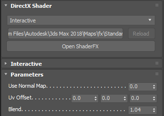

シェーディング ネットワークで浮動小数点値を作成するには:
[マテリアル変数](Material Variable)ノードを作成し、次に[プロパティ](Properties)パネルの[タイプ](Type)ドロップダウン リストから、[スカラー](Scalar)、[ベクトル 3](Vector 3)または[ベクトル 4](Vector 4)を選択します。
Interactive ノードに名前を付けると、マテリアル エディタ
[パラメータ](Parameters)ロールアウトで見つけやすくなります。
Interactive の[パラメータ](Parameters)ロールアウトは、新しいノードが正しく接続されるまで更新されません。

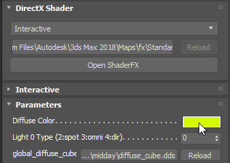

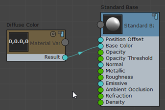

シェーディング ネットワークでカラー値を作成するには:
[マテリアル変数](Material Variable)ノードを作成し、次に[プロパティ](Properties)パネルの[タイプ](Type)ドロップダウン リストから[ベクトル 3](Vector 3)または[ベクトル 4](Vector 4)を選択します。
ShaderFX エディタで、ノードのプレビュー見本に新しいカラーが表示されます。

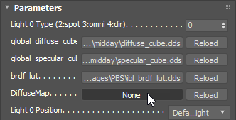

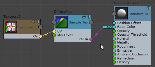

テクスチャ マップを作成するには:
[サンプル テクスチャ](Sample Texture)ノードを作成します。
[Texcoord0]など)を作成し、[サンプル テクスチャ](Sample Texture)ノードの UV 入力に接続します。
[サンプル テクスチャ](Sample Texture)ノードに座標を指定していない場合、[サンプル テクスチャ](Sample Texture)を別のノードの入力に接続しようとすると、ShaderFX エディタによりエラーが示されます。
ShaderFX エディタで、ノードのプレビュー見本に新しいテクスチャ マップが表示されます。
