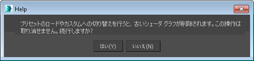

3ds Max により、プリセットの他のシェーダ ツリーが削除されることが警告されます。[はい](Yes)をクリックします。

[いいえ](No)をクリックしてグラフの編集を開始します。
