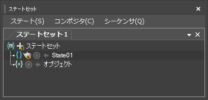

[ステート セット](State Sets)ダイアログ ボックス
[ステート セット](State Sets)ダイアログ ボックスには、[状態](States)、[コンポジタ](Compositor)、[シーケンサ](Sequencer)の主な 3 つのメニューと、それらに対応するパネルが含まれています。各パネルには、状況に応じて内容が変化する複数の右クリック メニューも含まれています。
[ステート セット](State Sets)ダイアログ ボックスは、定義されたすべてのステートを階層リスト(ツリー形状)で表示します。ステートをハイライト表示するには、リスト内でその名前をクリックします。 複数のステートをハイライト表示するには、マウスでリスト上をドラッグするか、[Ctrl]または[Shift]を押しながらクリックします。
注: ドラッグまたはキーボードで複数のステートを選択する場合、集約されたステート内のサブステートなどの非表示のステートは選択されません。範囲内のサブステートを選択するには、まず、親ステートを展開します。
各エントリには、ステート名に加えて、さまざまなステート プロパティを切り替えるボタンが含まれています。 また、ステートにサブステートが含まれている場合や、記録されたプロパティがある場合は、そのステートのリスト エントリの最初に + または - アイコンがあり、それぞれ展開または集約が可能であることを示します。

[ステートを追加](Add State)
リストに新しいステートを追加します。 ステートを削除するには、その名前をクリックし、[削除](Delete) を押すか、[状態](States)メニューから[削除](Delete)を選択します。 または、名前を右クリックし、コンテキスト メニューから[削除](Delete)を選択します。
状態名
状態の名前。ステートを追加すると、既定の名前である "State##" が使用されます(## は使用できる最小の 2 桁の番号)。 たとえば、リストに State01、State02、State04 が含まれている場合にステートを追加すると、新しいステートの名前は State03 になります。
ステートまたはプロパティ変更などの他のエントリの名前を変更するには、名前をハイライト表示して少し待機し、名前をもう一度クリックして、新しい名前をキーボードで入力します。 標準のダブルクリックでは、名前変更は有効になりません。

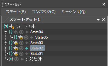

階層
ステート セットは、マスター ステート、子ステート、およびネストされたステートを含む階層構造になっています。
マスターステート
マスターステート項目([ステート セット](State Sets))は、すべてのステート セットが含まれるルート ノードです。これはグローバルな操作を実行するときに使用します。たとえば、すべてのステートを同時にレンダリングしたり([ステート セット](State Sets)を右クリック [すべてのステートをレンダリング](Render All States))、新しいステートを追加することができます。
子ステート
マスター ステートのすぐ下のレベルにある各項目を子のステート、または単にステートと呼びます。 これらは、シーンの変更を追跡するときに操作する個別のオブジェクトです。[オブジェクト](Objects)ステートは特殊なケースです(後述)。これは、ライトなどのオブジェクトを合成アプリケーションに転送するために使用できます。
記録を切り替えるには、ステート名の横にある [記録](Record)ボタンを使用します。 矢印ボタンをクリックして状態を切り替えると、記録されたすべての変更内容がアクティブになります。
変更を記録すると、ダイアログ リストの状態のエントリには、記録されたプロパティを示す子項目がネストされます。 それらの変更を確認するには、子ステート項目を展開し、それらを調整してステートを変更します。
ネストされたステート
ステートをネストして、子ステートを親の設定に適用することができます。たとえば、シーン内のあるステートでオブジェクトを非表示にした後に、別のステートでレンダリング解像度を変更したとします。この最初のステートを 2 番目のステートにネストすると、最初のステートではオブジェクトが非表示になり、さらにレンダリング解像度が変更されます。
状態を別のステートにネストするには:
  1. ネストするステートをハイライト表示します。
    注: ネストするステートを 1 つだけハイライト表示するときは、必ずクリックした後に放してください。リスト内で複数のステート名をドラッグすると、それらの名前がハイライト表示されます。
  2. ハイライト表示されたステートを別のステートにドラッグ アンド ドロップし、そのステート内にネストします。
  3. ヒント: 同様の方法で、ステートの順序を簡単に変更できます。ステートを、別のステートの上ではなく、2 つの他のステート間にドロップしてください。
ステートを移動するには:
  • 最初に移動するステートをハイライト表示し、少し待機します。次に、ハイライト表示されたステートを、ネストする場合は別のステートの上に、並べ替える場合は他の 2 つのステートの間にドラッグします。
    ドラッグしている間、カーソル位置の緑のハイライト表示は、移動しているステートの移動先を示します。
