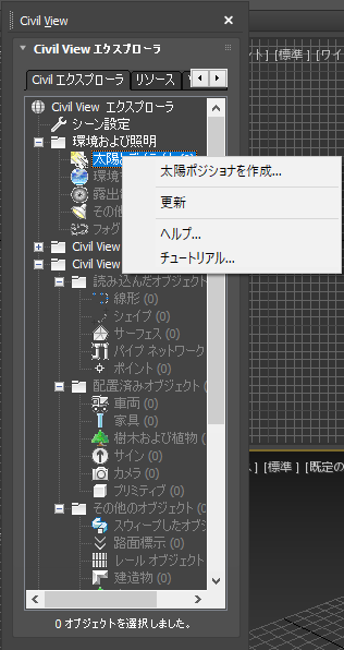

デイライト システムを Civil View シーンに追加する最も簡単な方法は、[Civil View エクスプローラ](Civil View Explorer)で[太陽とデイライト](Sun & Daylight)ノードを右クリックし、[太陽ポジショナを作成](Create Sun Positioner)を選択することです。
このオプションを選択すると、太陽ポジショナおよびフィジカル スカイを作成するよう求められます。ビューポート内でクリックおよびドラッグして、太陽ポジショナ システムのコンパスおよびサン ライトを設定します。「太陽ポジショナおよびフィジカル スカイ」を参照してください。
