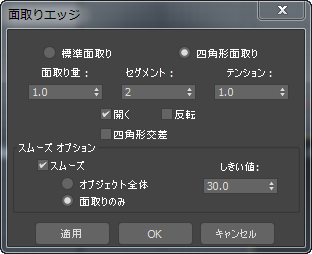

[面取り設定](Chamfer settings)ダイアログ、頂点サブオブジェクト レベル
キャディ インタフェース、エッジ/境界サブオブジェクト レベル
[面取り設定](Chamfer settings)ダイアログ、エッジ/境界サブオブジェクト レベル

量(Amount)
距離単位での面取りの範囲です。既定値は 1.0 です。
セグメント(Segments)
(エッジのみ)面取りする領域にポリゴンが追加されます。結果は面取りのタイプによって異なります。
上記の図では、同じ[セグメント](Segments)値を使用したときに[四角形](Quad)と[三角形](Tri)の方法で生成されるポリゴンの数の違いが示されています。
テンション(Tension)
(四角形と均等のみ)同一平面上にないポリゴン間のエッジを面取りすることによって生成される新しいポリゴンの間の角度を決定します。既定値の 1.0 で、各面取りされたエッジから新しいポリゴンすべてをフラット(同一平面上)に配置します。[テンション](Tension)値を小さくすると、角度が大きくなります。[セグメント](Segments)値とエッジのいずれかの側のポリゴン間の元の角度が十分に大きい場合には、これにより新しいポリゴンに曲率が生まれます。0.0 では、新しいポリゴンは元のポリゴンと同じ位置を占めます。
[テンション](Tension)設定は共有面のポリゴン間のエッジから生成されるポリゴンに影響しません。面取りエッジに隣接する元のポリゴン間の角度が大きいほど、大きな曲率が使用できます。
