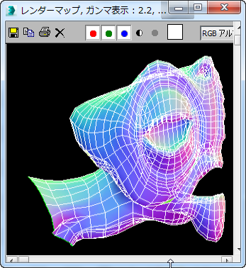

  • [法線](Normal): 各頂点の法線をビットマップ内にレンダリングします。生成される結果は、法線マップに似たものになります。
  • [シェーディング](Shaded): 単純な照明設定を使って、UV サーフェス全体のシェーディングをレンダリングします。
[モード](Mode)=[法線](Normal)
[モード](Mode)=[シェーディング](Shaded)

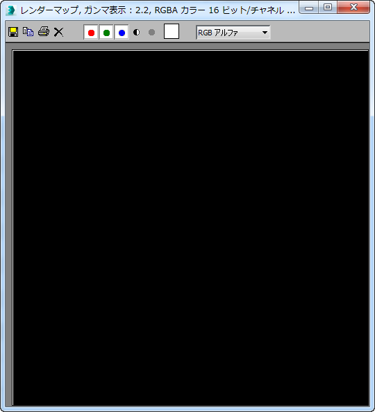

UV テンプレートをレンダリング
テンプレート ビットマップを新しいレンダリングされたフレーム ウィンドウにレンダリングします。
レンダリングされたフレームを保存するには、[ビットマップを保存](Save Bitmap)ボタンをクリックします。
注: このコマンドは、平均化された UV スペースを (0,0) から (1,1) にレンダリングします。これは、ダーク ブルーのアウトラインでエディタ内に示されます。最良の結果を得るため、テクスチャ UV がこのスペースを塗り潰すが、境界を超えないことを確認してください。

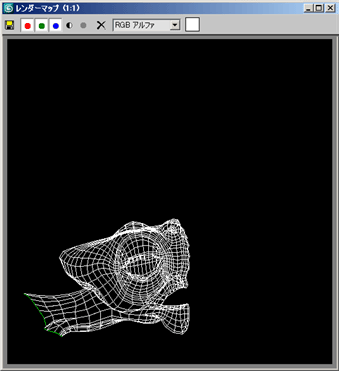

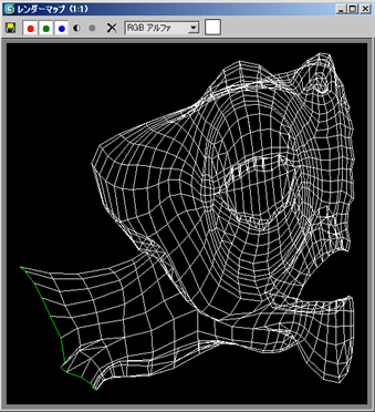

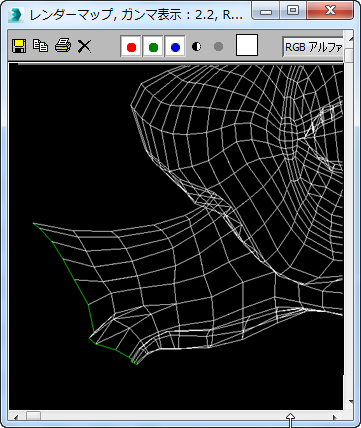

小さい UV
テンプレート イメージが小さすぎます。
大きい UV
テンプレート イメージが大きすぎます。
フィットした UV
テンプレート イメージはちょうど良い大きさになります。
