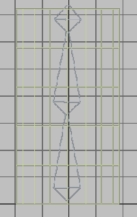

- ボーン チェーンに[スキン](skinned)モディファイヤが適用された円柱を準備します。
[修正](Modify)パネル
[パラメータ](Parameters)ロールアウトで、[エンベロープを編集](Edit Envelopes)をオンにします。
- [選択](Select)領域で[頂点](Vertices)にチェックマークを付けます。

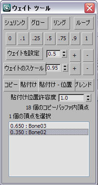

- [ウェイト プロパティ](Weight Properties)領域で
([ウェイト ツール](Weight Tool))をクリックします。 3ds Max は[ウェイト ツール](Weight Tool)ダイアログ ボックスを開きます。

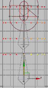

- 頂点をいくつか選択して、
([.25]のウェイト ボタン)をクリックします。 選択した頂点のウェイトが、([パラメータ](Parameters)ロールアウト リストでハイライト表示された)アクティブなボーンに関して 0.250 になり、黄色で表示されます。
注: 必要に応じ、アクティブなボーンが、選択した各頂点に影響を及ぼすボーンのリストに追加されます。
- 頂点が赤(つまり、ウェイトが 1.0)になるまで、
([.9]ウェイト ボタンのすぐ下)を繰り返しクリックします。 頂点のウェイトを大きくするにつれて、カラーが徐々に変化します。

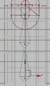

- ほかの頂点をいくつか選択して、ウェイト
(0.250)を割り当てます。
左側の頂点のウェイトは 1.0、右側の頂点のウェイトは 0.25

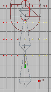

- ウェイトが設定された頂点すべてを選択して、[ブレンド](Blend)を繰り返しクリックします。
[ブレンド](blend)をクリックするたびに各頂点のウェイトが調整されて、選択したほかの隣接するウェイトとブレンドされます。これにより、選択したすべての頂点間でウェイトの移行がスムーズに行われます。
2 つの別個のカラーがブレンドされて、スムーズなグラデーションが作成される。

特定のウェイト値
- アクティブなボーンの選択した頂点に対するウェイトの絶対値を 0 ~ 1 の値に割り当てます。
注: これらのボタンのいずれかをクリックすると、必要に応じて、アクティブなボーンが選択した各頂点に影響を及ぼすボーンのリストに追加されます。
- ウェイトを設定
- フィールド値に基づいて、絶対値を設定します。既定値は 0.5 です。
注: スピナーを使って、フィールド値を 0.05 単位で大きくできます。
- 選択した各頂点のウェイトを 0.05 単位で大きく、または小さくします。
- ウェイトのスケール
- 選択した各頂点のウェイト値にフィールド値を乗算して、ウェイトを相対的に変化させます。既定値は 0.95 です。
- 選択した各頂点のウェイトを 5 パーセント単位で大きく、または小さくします。
- コピー
- 現在のウェイト値をコピー バッファに格納します。
- 貼り付け
- ウェイト値をコピー バッファから取得して、選択した頂点に割り当てます。
- 貼付け - 位置
- 現在コピー バッファにあるウェイト値を、選択した頂点に割り当てます。割り当ては、[貼付け位置許容度](Paste-Pos Tolerance)値で決定された頂点およびコピーされた頂点間の距離に基づいて行われます(次を参照)。
1 つのボーンを共有する 2 つの合成スキン メッシュ間のウェイトを一致させる必要がある場合に、これは便利です。
- ブレンド
- 選択したウェイト値を修正して、それらおよび周囲の頂点間の移行をスムーズにします。
- 貼付け位置許容度
- [貼付け - 位置](Paste-Pos)の半径影響力を決定します。既定値は 0.1 です。
- [頂点の情報]
- [貼付け - 位置](Paste-Pos Tolerance)フィールドの下に、コピーおよび選択された頂点の数を示すテキストが表示されます。
- [頂点ウェイト リスト]
- 選択した頂点の重みと各エンベロープに関連付けられた重みに影響するボーン エンベロープが表示されます。 リスト内でそれぞれのボーンをハイライト表示することで、現在のビューポート内でエンベロープを個別に選択できます。
注: 複数の頂点を選択すると、リストには最初に選択した頂点のウェイトだけが表示されます。
