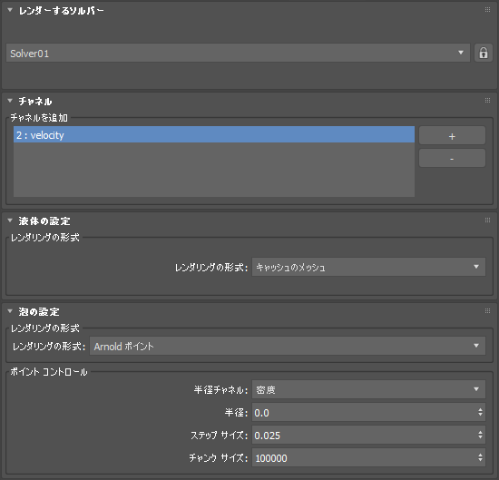

[レンダリング設定](Render Settings)パネルを使用して、流体シミュレーションをレンダリングするための品質パラメータを調整します。
[レンダーするソルバー](Solver To Render)ロールアウト
- [ソルバ](Solver)リスト
- ドロップダウン メニューからレンダリングする現在のソルバを選択します。[ロック](Lock)アイコンをクリックして選択したソルバをロックし、別のソルバに切り替えても変更されないようにします。
[チャネル](Channels)ロールアウト
[チャネルを追加](Add Channels)領域
このグループの[チャネルを追加](Add Channels)リストの表示は、選択したレンダリング タイプによって異なります。
- [チャネルを追加](Add Channels)リスト(Arnold サーフェス)
- Arnold サーフェスが選択されているときに、レンダリングに使用する特定のチャネルを追加および除去します。これにより、シミュレーションのデータを、たとえばマップやマスクで使用できます。含めたいチャネルの横にあるチェックボックスをクリックします。
それぞれのチャネル項目にマウスを置くと、ローカライズされていない大文字と小文字を区別する Bifrost チャネル名が表示されます。このチャネル名を、ユーザ データを制御する Arnold マップに入力することができます。入力ミスをしないようチャネル名をフィールドにペーストする場合は、リストのチャネルを右クリックして、[チャネル名をクリップボードにコピー](Copy channel name to clipboard)を選択します。
Arnold サーフェスでサポートされているチャネルは次のとおりです。

- [チャネルを追加](Add Channels)リスト(他のすべてのレンダリン グタイプ)
- レンダリングに使用する特定のチャネルを追加および除去します。これにより、シミュレーションのデータを、たとえばマップやマスクで使用できます。[+]ボタンをクリックして[チャネルを追加](Add Channel)ダイアログを開き、チャネルとマップ番号を指定します。既存のマップ チャネル値を持つチャネルを追加すると、追加されたチャネルは同じ値を使用して既存のエントリを置き換えます。[-]ボタンをクリックして選択したチャネルをリストから除去します。

[液体の設定](Liquid Settings)ロールアウト
[レンダリングの形式](Render As)領域
- [レンダリングの形式](Render As)
- シミュレーションの液体コンポーネントをレンダリングする方法を設定します。選択したオプションに応じて、異なる液体パラメータが表示されます。[キャッシュのメッシュ](Cache Mesh)を選択するとシミュレーション用のキャッシュのメッシュがレンダリングされます。[なし](None)を選択すると液体はレンダリングされません。

[泡の設定](Foam Settings)ロールアウト
- シミュレーションの泡コンポーネントをレンダリングする方法を設定します。選択したレンダリング オプションに応じて、異なるパラメータが表示されます。[なし](None)を選択すると泡はレンダリングされません。
[Arnold ポイント](Arnold Point)のパラメータ
[ポイント コントロール](Points Control)領域
- [半径チャネル](Radius Channel)
- 半径チャネルを[静止](Static)または[密度](Density)に設定します。
- [半径](Radius)
- Arnold ポイントの半径を設定します。
- [ステップ サイズ](Step Size)
- サーフェス マテリアルを使用してレンダリングする場合は、この値を 0.0 に設定します。ボリューム マテリアルを使用してレンダリングする場合は、値を 0.0 より大きくします。
- [チャンク サイズ](Chunk Size)
- チャンクとして使用するパーティクルの数を設定します。メモリが不足している場合は、チャンクのサイズを小さくすることができます。
