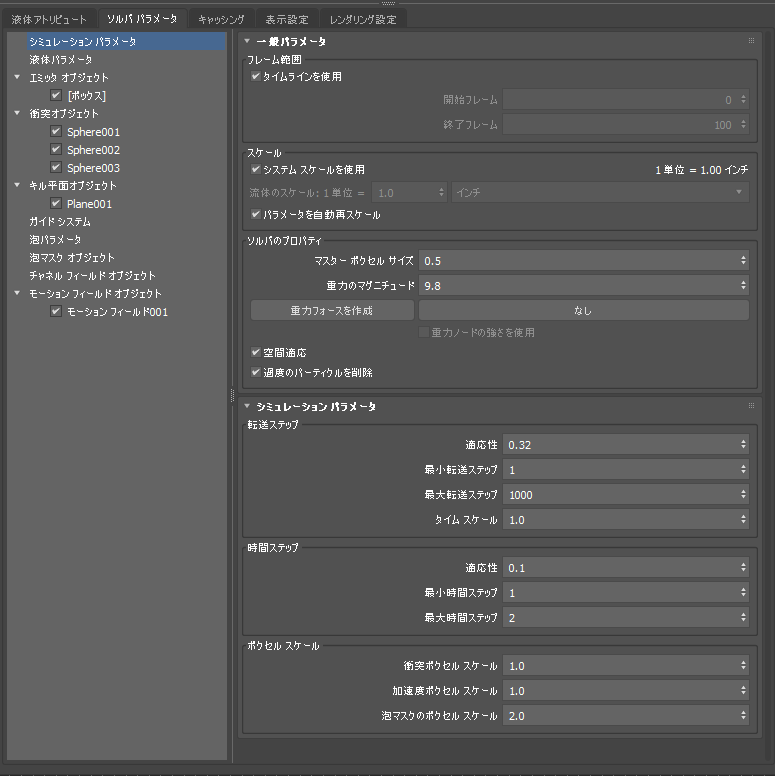

[ソルバ パラメータ](Solver Parameters)パネルを使用して、シミュレーション内の各ソルバのパラメータを設定します。
- [シミュレーション パラメータ](Simulation Parameters)
- スケール、マスター ボクセル サイズ、重力設定などのトップレベルのシミュレーション パラメータ、および転送と時間ステップを設定します。
- [液体パラメータ](Liquid Parameters)
- 各ソルバの液体プロパティを設定し、プリセットを適用します。
- [エミッタ オブジェクト](Emitter Objects)
- 各ソルバのエミッタのパラメータを一覧表示して設定します。 特定のエミッタ オブジェクトをオフにするには、チェックボックスをオフにします。 計算ごとに、有効な状態または無効な状態が保存されます。
すべてのエミッタをオフにしてソルバを開始すると、少なくとも 1 つのエミッタをオンにするよう求める警告ダイアログが表示されます。
- [衝突オブジェクト](Collision Objects)
- 各ソルバに追加された衝突オブジェクトのパラメータを一覧表示して制御します。 特定の衝突オブジェクトを無効にするには、チェックボックスをオフにします。 計算ごとに、有効な状態または無効な状態が保存されます。
- [キル平面オブジェクト](Kill Plane Objects)
- 各ソルバに追加されたキル平面オブジェクトを一覧表示します。 特定のキル平面オブジェクトを無効にするには、チェックボックスをオフにします。 計算ごとに、有効な状態または無効な状態が保存されます。
- [ガイド システム](Guide System)
- ガイドを設定します。
- [泡パラメータ](Foam Parameters)
- 各ソルバの泡プロパティを設定します。
- [泡マスク オブジェクト](Foam Mask Objects)
- 各ソルバの泡マスクとして追加されたオブジェクトを一覧表示して設定します。 特定の泡マスク オブジェクトを無効にするには、チェックボックスをオフにします。 計算ごとに、有効な状態または無効な状態が保存されます。
- [チャネル フィールド オブジェクト](Channel Field Objects)
- 各ソルバに追加されたチャネル フィールド オブジェクトを一覧表示して設定します。特定のチャネル フィールド オブジェクトを無効にするには、チェックボックスをオフにします。 計算ごとに、有効な状態または無効な状態が保存されます。
- [モーション フィールド オブジェクト](Motion Field Objects)
- 各ソルバに追加されたモーション フィールド オブジェクトを一覧表示して設定します。 特定のモーション フィールド オブジェクトを無効にするには、チェックボックスをオフにします。 計算ごとに、有効な状態または無効な状態が保存されます。
