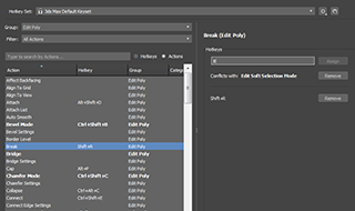

ホットキー エディタ:
  • 新しい[ホットキー エディタ](Hotkey Editor)により、既存のキーボード ショートカットの表示と変更、およびカスタム ホットキー セットの保存とロードが簡単になります。
  • キーワードまたは現在のホットキーの割り当てによってアクションを検索します。
  • 現在のカスタマイズ ステータスおよびグループによってアクションをフィルタリングします。

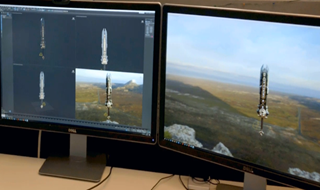

フローティング ビューポート

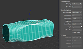

面取りモディファイヤの改善:
  • 更新には、[ウェイト](By Weight)という新しい面取り量タイプが含まれています。これにより、頂点間を補間するのではなく、エッジに絶対的なウェイトを適用できます。
  • 面取りの奥行きをエッジごとに設定できるようになりました。
  • [半径のバイアス](Radius Bias)を使用すると、面取りサイズを半径の量にブレンドして鋭いコーナーも簡単に処理できるようになります。
  • [エッジの重み](Edge Weight)と [エッジの奥行き](Edge Depth) をデータ チャネル モディファイヤの入力および出力として使用できるようになりました。
