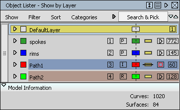

レイヤ アイコン
レイヤ名の右側のスペースに 5 つまでアイコンを含むことができます。これらのアイコンはレイヤに関する追加情報と、状態間を切り替える機能を提供します。Filter メニューの下部に選択肢で表示されるものをコントロールします。(これらの選択肢の大部分は、ShowBy Object に設定されている場合は無効です。) ツールのヒントの説明を表示するには、アイコンの上にポインタを移動します。
アイコンは、左から右に、次のようになります。
Layer Number Icon
(情報のみを目的とした)レイヤ番号を含むボックスです。
Layer Pick State Icon
文字 P (選択済み)、R (リファレンス)、または I (非アクティブ)を含むボックスです。 ボックスの色もその選択状態に対応します。 アイコンをクリックすると、レイヤの 3 つの状態を循環します。
リファレンス レイヤのオブジェクトはスナップできますが、選択することはできません。
非アクティブ レイヤのオブジェクトは選択することもスナップすることもできません(テンプレート化されたオブジェクトと同様)。ただし、非アクティブ レイヤ上のオブジェクトは、Preferences > General PreferencesVisualization セクションにある Shade Inactive Layers をオンにすることでシェーディングできます。
Layer Symmetry Icon
レイヤの色とシンメトリの状態を両方表示するボックスです。 垂直の点線は、Symmetry がオンであることを意味します。 アイコンをクリックして、シンメトリをオンまたはオフにすることができます。
注: Show > By Object モードを使用したときに表示されるのはこのアイコンだけです。
Layer Bar Icon
レイヤ バーにレイヤが表示されるかどうかによって、黄色の四角形のアイコン()または取り消し線が付いた黄色の四角形のアイコン()が表示されるボックスです。このアイコンをクリックすると、2 つの間で切り替わります。
注: Show > By Layer (Layer Bar) が選択されている場合に、このアイコンを に設定すると、Object Lister にレイヤが表示されなくなります。再度表示するには Show > By Layer (All) を選択します。
Layer Playback Icon
Animation Time Slider Bar で Play を押したときに、このレイヤのアニメーションが再生されるかどうかによって、再生アイコン()または再生停止アイコン()のいずれかが表示されるボックスです。このアイコンをクリックすると、2 つの間で切り替わります。
Layer Member Count Icon
レイヤ内のオブジェクト数を表示するボックスです。
Group Membership Icon
オブジェクトがグループに属していることを示すノード アイコン()です。このアイコンをクリックすると、グループに属しているすべてのオブジェクトが一覧表示されます。オブジェクトを選択するには、リストの項目を選択します。
Object Layer Icon
レイヤの色が表示されるボックスです。このアイコンをクリックすると、レイヤに属しているすべてのオブジェクトが一覧表示されます。オブジェクトを選択するには、リストの項目を選択します。

次の情報を表すために、オブジェクトとレイヤは異なる色でハイライト表示されます。
  • 白 - 選択したをオブジェクト
  • 明るい緑 - コンストラクション ヒストリがあるオブジェクト
  • 水色ー - 選択したレイヤ
  • 黄 - コンストラクション レイヤ
  • 茶色 - 参照レイヤ(オブジェクトは選択できませんが、スナップ可能です)
  • 濃い青 - 非アクティブ レイヤ(オブジェクトはテンプレート化されます)
