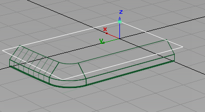

正面サーフェスを作成する

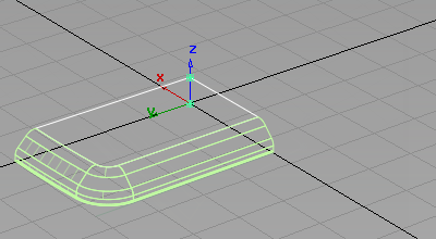

まずケースの正面を作成し、MP3 プレーヤの寸法に合った高さに配置します。

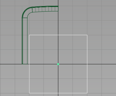

  1. Top ビューを最大化します。
  2. Surfaces > Primitives > Plane を選択します。新しいプレーン位置の入力を要求するプロンプトが表示されます。キー(Windows)またはキー(Mac)を使用して、プレーンを原点にグリッドスナップします。

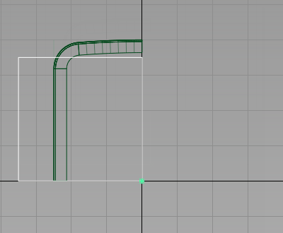

  3. Transform > Scale を選択し、Plane のサイズを縮小するために .35 と入力して Enter キーを押します。

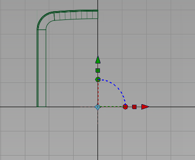

  4. 次に、Plane のピボット ポイントを右下コーナーに設定します。
    Transform > Local > Set Pivot の順に選択します。カーブスナップ( + キー(Windows)または + キー(Mac))を使用して、ピボットをプレーンの右下隅に正確にスナップします。
  5. Transform > Move を選択します。グリッドスナップ(キー(Windows)またはキー(Mac))を使用して、プレーンを原点に正確に配置します。

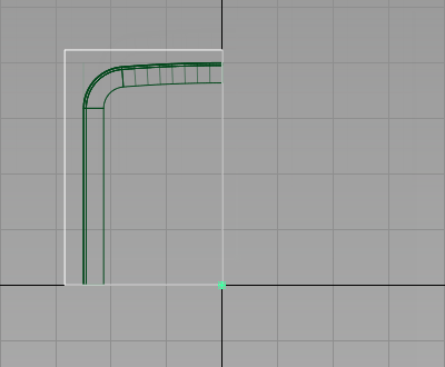

  6. Transform > Non-p Scale を使用してプレーンのサイズを調整し、デザインに大まかにフィットさせます。プレーンが面取りされたエッジに重なっていることを確認します。

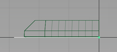

  7. 次に、プレーンを z 軸に沿って上に移動します。

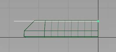

    Left ビューを最大化します。
  8. Transform > Move を選択し、0,0,5.5 と入力して z 軸に沿って 5.5 mm 上方にプレーンを移動します。

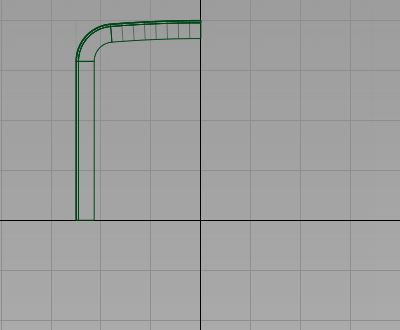

ここでは、Surface Fillet ツールを使用して、1 回の操作で正面をトリミングして半径を持つエッジを作成します。

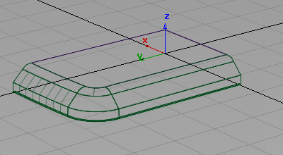

  1. Perspective を最大化します。

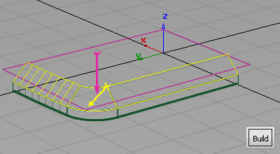

  2. Surfaces > Surface Fillet または Surfaces > Multi-Surface Fillet > Surface Fillet (Alias Automotive を使用している場合)を選択し、アイコンをダブルクリックしてオプション ウィンドウを開きます。
  3. Center Radius2 に変更します。
  4. 入力サーフェスを選択するよう要求されます。プレーンを選択します。
  5. 次に、サーフェスの 2 番目のセットを選択します。3つの面取りしたサーフェスをクリックします。
    両方のサーフェスに、フィレットを構築する側面であることを示す矢印が表示されます。この場合は、ピンク色の矢印を下向きに、黄色の矢印を内向きにします。
  6. 必要に応じて、矢印をクリックして方向を反転させます。
  7. Buildをクリックします。

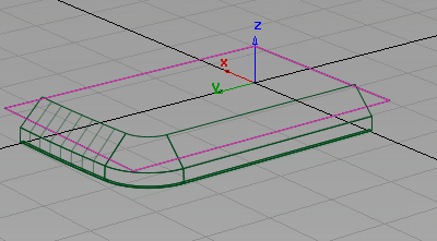

    指定した半径のエッジが作成され、すべてのサーフェスがトリミングされます。
  8. Pick > Nothing を選択して、フィレットを完成させます。

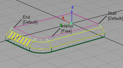

残りのエッジに Round を使用する
次に、Round ツールを使用して、残りのエッジに半径を作成します。
やわらかいエッジを作成するには、Round ツールまたは Surface Fillet ツールのどちらかを使用します。サーフェスは既に鋭いエッジで交差しているので Round ツールの方がすばやく使用できます。

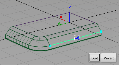

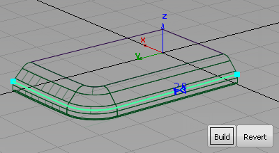

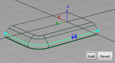

  1. Surfaces > Round を選択します。一対のエッジを選択するよう要求されます。面取り部分と側面サーフェスの間のエッジの 1 つをクリックします。
    半径インジケータが表示され、白で強調表示されます。
  2. プロンプト ラインに 2 と入力し、Enter キーを押して半径値を 2 mm に調整します。
  3. もう一方のエッジをクリックし、丸み付けを完了します。
  4. Buildをクリックして丸みを帯びたサーフェスを作成し、ドラフトサーフェスをトリミングします。
  5. Pick > Nothing を選択して丸み付けを完了します。

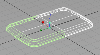

まず、正面ケースの下 4 分の 1 を作成します。

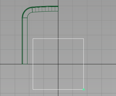

  1. Pick > Object を選択し、選択ボックスをドラッグしてすべてのサーフェスを囲んで選択します。
  2. Edit > Duplicate > Mirror を選択してミラーのオプション ウィンドウを開きます。
  3. XZプレーンを選択し、Goをクリックします。
  4. サーフェスの選択を解除するには、Pick > Nothing を選択します。

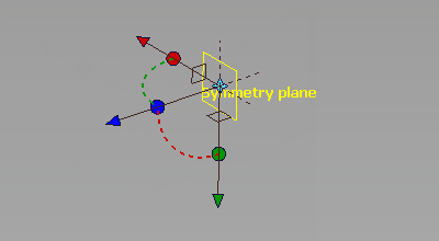

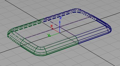

  5. レイヤのシンメトリは、通常は3軸方向の1つで使用されます。Symmetry Plane を設定して、ジオメトリが左から右にミラーリングされるようにします。
    Layers > Symmetry > Set Plane を選択します。
    現在のシンメトリ プレーンが黄色で強調表示されます。ジオメトリが左と右にミラーリングされるようにプレーンを変更します。
  6. YZプレーンを示す小さな茶色の正方形をクリックします。
    大きい黄色のプレーンがモデルに対して右の軸に移動します。
  7. Set as Defaultをクリックし、、この軸を今後のすべてのレイヤで使用するように設定します。
  8. Set Planeをクリックして、このレイヤに対してプレーンを設定します。

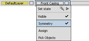

  9. Front Casing レイヤで、ドロップダウン メニューからシンメトリ オプションを選択します。
    レイヤ上のジオメトリがミラーリングされ、点線で表示されます。これはミラーリングされたジオメトリは単に表示されているだけで、実際のジオメトリではないことを示しています。

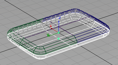

背面ケースを作成する
まだ正面ケースにディテールを追加する前なので、ここで背面ケース用にサーフェスをコピーしておきましょう。
  1. まず、背面用の新しいレイヤを作成します。
    Layers > New を選択し、レイヤに Rear Casing という名前を付けます。

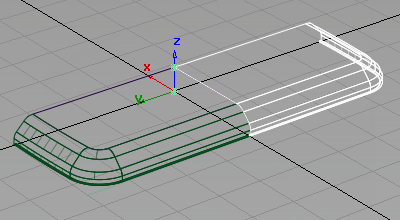

  2. Pick > Object を選択し、ピック ボックスをドラッグしてすべてのジオメトリを囲んで選択します。

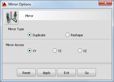

  3. Edit > Duplicate > Mirror を選択してオプション ウィンドウを開きます。
    XYプレーンを選択してGoをクリックします。
    サーフェスがミラーリングされます。
  4. サーフェスが選択されている状態で、これをRear CasingレイヤにAssign(割り当て)します。
  5. Rear Casingレイヤの Symmetry をオンにします。
  6. Rear CasingレイヤのVisibleをオフにして、非表示にします。
