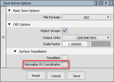

レンダリング ソフトウェアでの作業をサポートするために、Export OBJ に Normalize UV Coordinates オプションを追加しました。
