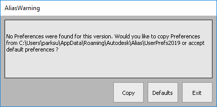

一般的な免責条項
以前のバージョンの Alias からの既存のユーザ設定を使用している場合は、オプションの既定値が変更されたことに気づかない場合があります。
Windows のユーザ設定は、C:¥Users¥<ユーザー名>¥AppData¥Roaming¥Autodesk¥Alias¥UserPrefs2019 にあります。
Mac OSのユーザ設定は、/Users//Library/Preferences/Autodesk/Alias/UserPrefs2019 にあります。
このフォルダが存在しない場合、Alias 2020 の初回起動時にフォルダが作成されます。次のダイアログが表示されます。
Defaults を選択し、新しい既定の設定を受け入れます。

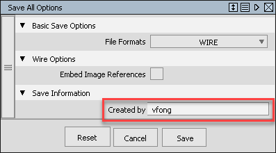

ファイルのための新しい Created By オプション
ファイルを保存または書き出するときに、Save All Options ダイアログの Save Information で作成者情報(Created By)を保存できるようになりました(File > Save As および File > Export > Active As ) 。
作成者情報は、保存された .wire ファイルから作成された参照ファイルと共に保存されます。選択した .wref ジオメトリを表示すると、Created By が情報ウィンドウに表示されます。

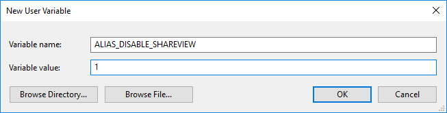

共有ビューを無効にする
環境変数 ALIAS_DISABLE_SHAREVIEW に 1 を設定することで、Share View コマンド(File > Share View)を無効にできるようになりました。

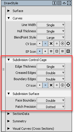

新しい Draw Style オプション
新しいサブディビジョン機能をサポートするため、サブディビジョン サーフェス ジオメトリとコントロール ケージ マニピュレータに Draw Style オプションを追加しました。
