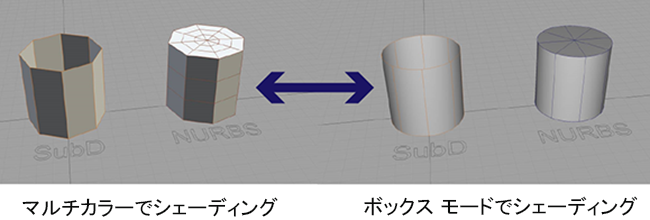

新しい Box Mode 診断シェーダ
Box Mode 診断シェーダ には、サブディビジョンと NURBS ジオメトリが単純化されたポリゴン形式で表示されます。Shading Off をクリックすると Box Mode シェーディングがオフになります。 このシェーダは、不規則サイズの面、ジグザグなエッジ ループ、その他の不規則なサーフェスなど、サーフェスの品質問題を検出するのに便利です。
