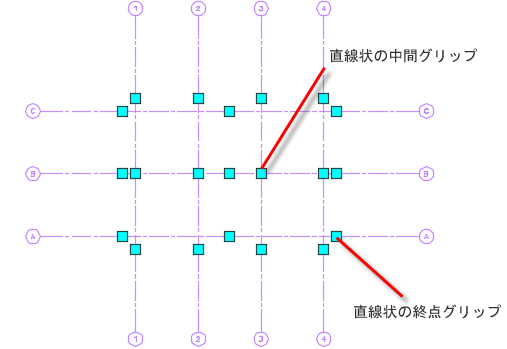

カスタム柱通芯では、グリップはそれぞれの通芯線の中心と端点に表示されます。これらのグリップを操作して、カスタム柱通芯を編集します。
直線の中央グリップを操作すると、次の特性が保持されます。
直線の端点グリップを操作すると、次の特性が保持されます。

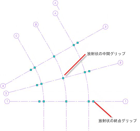

放射線の中央グリップを操作すると、次の特性が保持されます。
放射線の端点グリップを操作すると、次の特性が保持されます。
グリップを追加する、中央グリップをストレッチする、または端点グリップを最初と最後の延長点の間でまたはこれらの延長点を超えるように延長すると、これに従って最初または最後の通芯線に最も近い交差する通芯線のすべての端点が調整されます。
