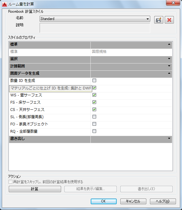

  1. [Vision ツール]タブ [Roombook]パネル [ルーム量を計算]をクリックします。
  2. [ルーム量を計算]ダイアログ ボックスで、[スタイルのプロパティ]領域の[図面データを生成]リストから、[マテリアルごとに仕上げ ID を生成]を選択します。
    注: Roombook データを Autodesk Quantity Takeoff 対応の DWF ファイルに書き出すには、マテリアルごとに [マテリアルごとに仕上げ ID を生成]オプションを有効にする必要があります。
  3. ルーム量を選択して[計算]をクリックします。
  4. [OK]をクリックします。
