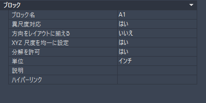

- [ブロック定義を編集]ダイアログ ボックスで、編集するブロックを選択し、[OK]をクリックします。
- プロパティ パレットの[ブロック]で、[注釈]として[はい]を選択します。
- [ブロック エディタ]ツールバーで、[ブロック エディタを閉じる]をクリックしてから、変更を保存します。
選択したブロック スタイルのブロックがすべて、注釈になります。
