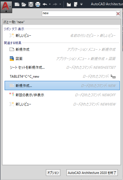

アプリケーション メニューでは、コマンドを検索して、一致リストからコマンドを選択することができます。検索結果は次の場所から取得されます。
- アプリケーション メニュー
- 静的なリボン タブ
- 現在表示されている任意のコンテキスト タブ
- クイック アクセス ツールバー
次の検索文字列を入力することができます。
結果には、検索文字列のインスタンスに加え、関連付けられているツールチップの内容と、[ユーザ インタフェースをカスタマイズ]エディタ(CUI)で定義した検索タグも含まれます。
- ワークスペースの左上コーナーで、
をクリックし、アプリケーション メニューを開きます。
- メニューの上部にあるテキスト入力ボックスに、目的の検索語を入力します。
通常のアプリケーション メニュー表示が一致したリストで置き換わります。
- 見つかったコマンドのいずれかを選択するには、そのコマンドをクリックします。
- 通常のアプリケーション メニュー表示に戻るには、テキスト入力ボックスの右にある
をクリックします。
