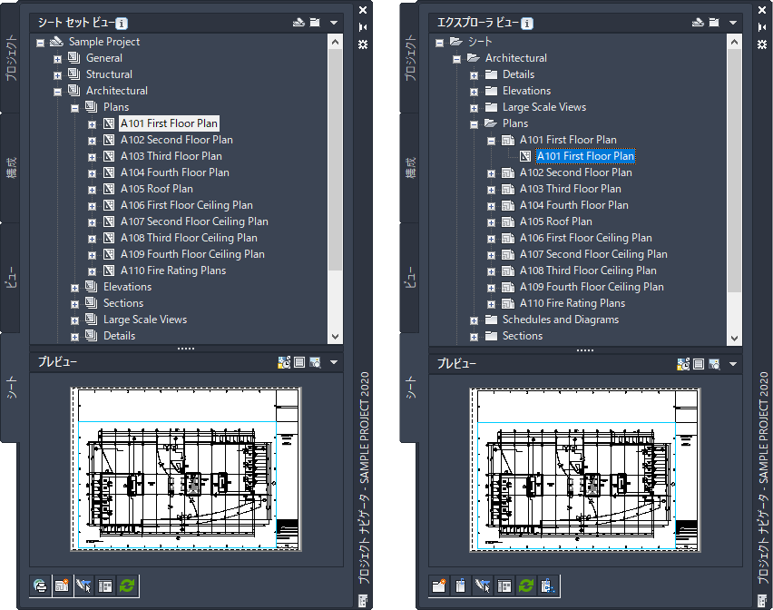

プロジェクトの[シート セット ビュー]が表示された[シート]タブ(左)と[エクスプローラ ビュー](右)
シート セット ビューでは、シートはシート サブセット内に配置されます。シート サブセットは、物理的なものというよりは論理的な構造です。つまり、シートサブセットの編成は、ディスク上の図面ファイルの編成を反映していない場合があります。[シート セット ビュー]タブでは論理的にシートを異なるサブセット内に再配置することができますが、それによってシートのカテゴリやフォルダ内の物理的な位置が変わるわけではありません。シート カテゴリ フォルダは、そのシートがあるシート サブセットと同一である必要はありません。ただし、混乱を避けるために、シート セットとシート カテゴリは同様の構造になるようにすることを推奨します。シート セット ビューでシート サブセットからシートを削除しても、そのサブセット内でのシートの参照が削除されるだけです。レイアウト自体およびサブセットに格納されているシート図面が[シート]フォルダまたはサブフォルダから削除されることはありません。
