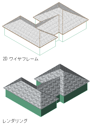

屋根には、マテリアルを割り当てることができます。 マテリアルは、ワイヤフレーム ビューと作業シェード ビューで表示されるか、またはレンダリングされた場合に表示されます。 マテリアルには、屋根の物理コンポーネント(スラブなど)に固有の設定があります。
2D のワイヤフレーム ビューとレンダリング ビューで屋根を表示
