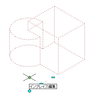

  1. 変更するマス要素を含むマス グループを選択します。
  2. [インプレイス編集]グリップを選択します。
    または、次のように操作することもできます。 [マス グループ]タブ [修正]パネル [インプレイス編集]をクリックします.
  3. 和をとるマス要素を選択します。
  4. [インプレイス編集]タブ [修正]パネル [マス グループ演算]ドロップダウン [和]をクリックします。
  5. [インプレイス編集]タブ [編集]パネル [完了]をクリックします。
