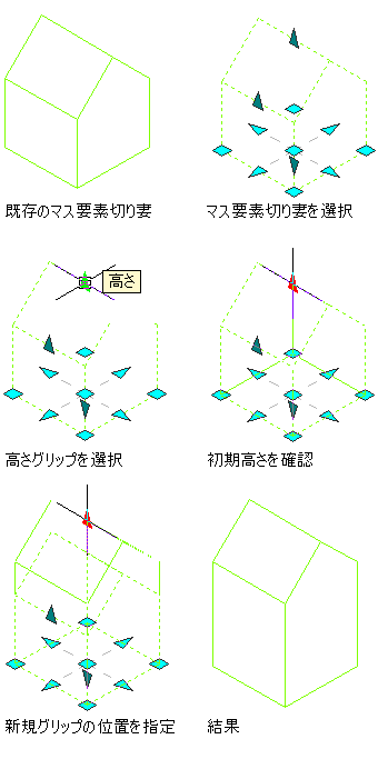

高さグリップを使用してマス要素切り妻を編集する
  1. 3D ビューに切り替えます。
  2. グリップを表示するために、[マス要素切り妻]を選択します。
  3. 屋根のウィング線の中点で高さグリップをクリックします。
  4. グリップを移動して、屋根の高さを変更します。
    グリップを移動すると、屋根のウィング線と壁の高さが変わります。屋根の勾配と切り妻の形は変わりません。
