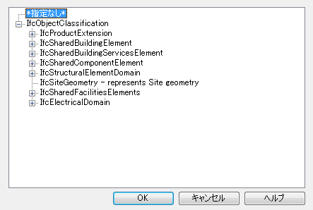

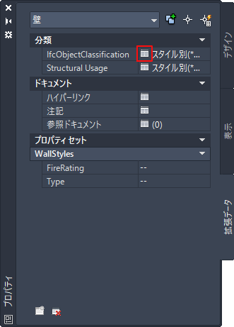

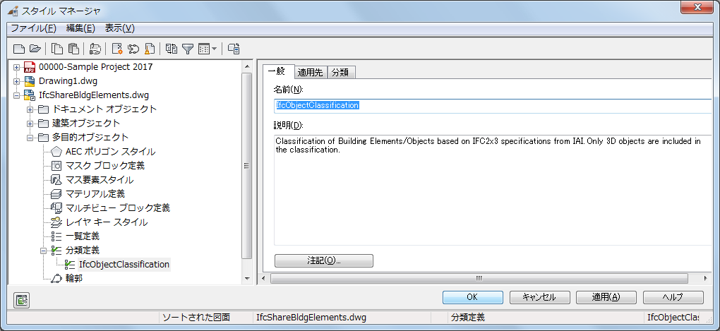

AutoCAD Architecture toolset 3D オブジェクトを分類して、IFC ファイルで別のものとして表示されるようにするには、次の操作を実行します。
をクリックします.
[多目的オブジェクト]
[分類定義]を展開します。
スタイルまたは定義が、選択した図面に貼り付けられます。 既に図面に同じ名前のスタイルがある場合は、重複する名前が[読み込み/書き出し - 重複した名前が見つかりました]ダイアログ ボックスに表示されます。
[多目的オブジェクト]
[分類定義]を展開し、[IFCObjectClassification]を選択します。
この図面を IFC ファイル形式で書き出すと、分類定義も書き出されます。 分類定義は、図面の書き出し時にオブジェクト タイプにアタッチされます。
