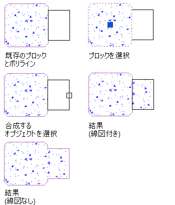

    ブロックで領域を合成する
  5. または、ステップ 2 の後に[Enter]を押して長方形形状を指定し、線図またはオブジェクトと合成します。
