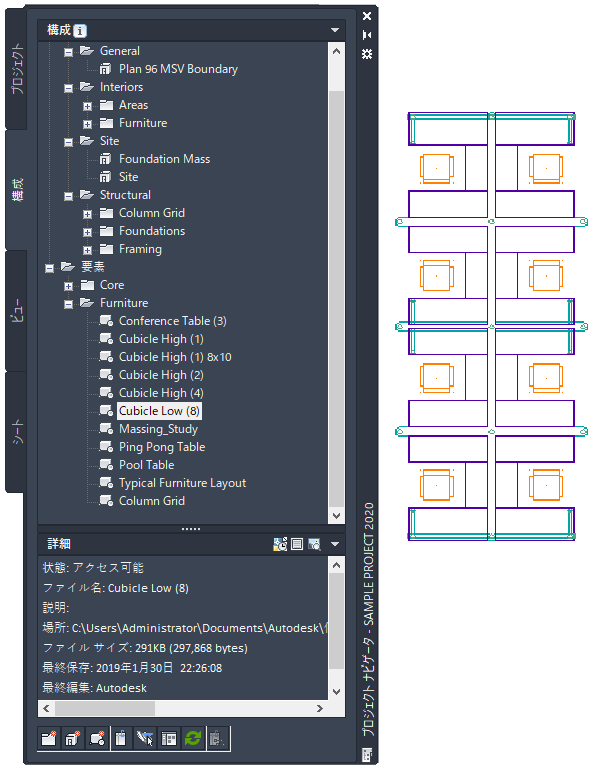

要素を開く、閉じるには
要素を開いたり閉じたりするには、次の操作を実行します。
クイック アクセス ツールバーの[プロジェクト ナビゲータ]
をクリックします。
[構成]タブで、開く要素を見つけます。
次のいずれかの方法を使用して、要素を開きます。
要素を選択し、右クリックして[開く]をクリックする
要素をダブルクリックする
要素が
AutoCAD Architecture toolset
の作図領域に表示されます。要素が編集できる状態になります。
次のいずれかの方法を使用して、要素を閉じます。
図面エクスプローラで要素を右クリックし、[閉じる]をクリックする
[閉じる]
[現在の図面]をクリックする
必要な場合は、[はい]をクリックして変更を図面に保存します。
図面エクスプローラ内の要素のプレビューを更新するには、
をクリックします。
